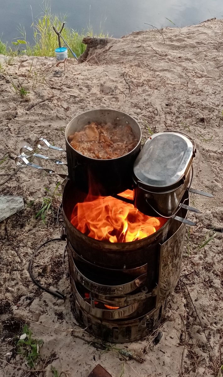

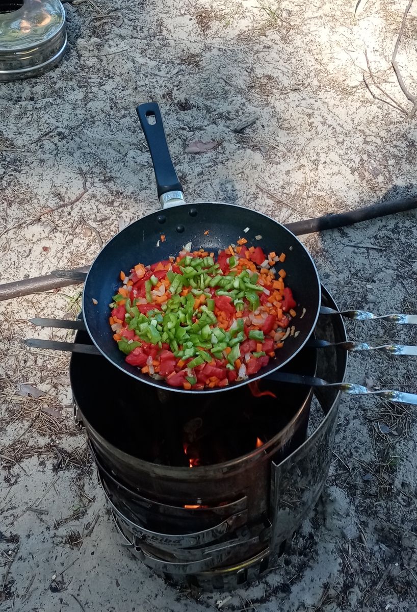

В недельном отпуске, в начале августа, печь Жига отлично себя показала как банная, самовар, печкой для приготовления пищи на свежем воздухе.
Вскипятив воду для чая и приготовления супа,снимаем бак и готовим обед-ужин.

Я пока только вот до чего дошел. Открываю крышку и на отверстие, для дозаправки бака, ставлю. Вода кипит, парок горячий. Консервы погреть, лапшу заварить...
