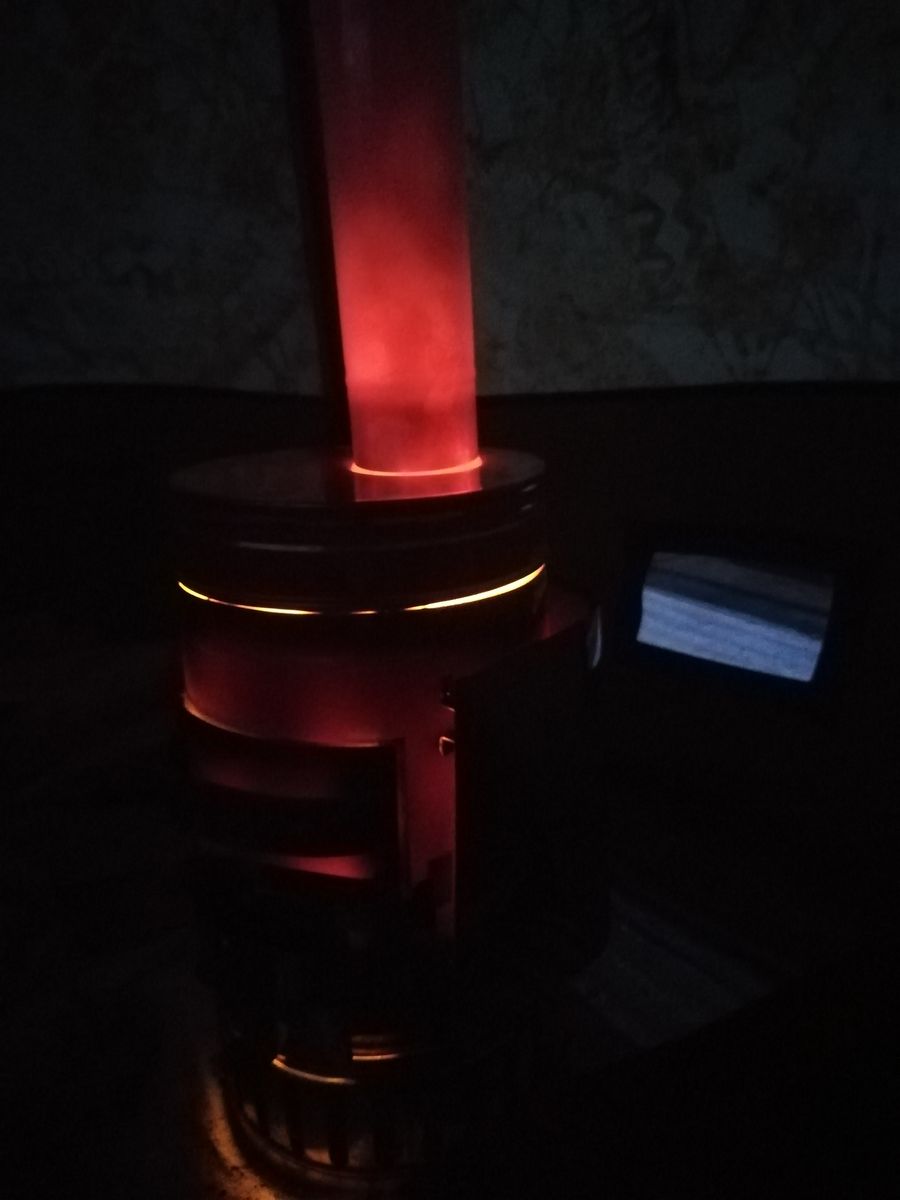

Так вот, в таком режиме было ХОЛОДНО.
Летняя ночь, середина июня.
А стоило добавить другого топлива, печь моментально перешла в режим неконтролируемого горения, став ярко малиновой, сделав сауну, и пришлось экстренно спасаться из палатки, пока большая часть не прогорела.

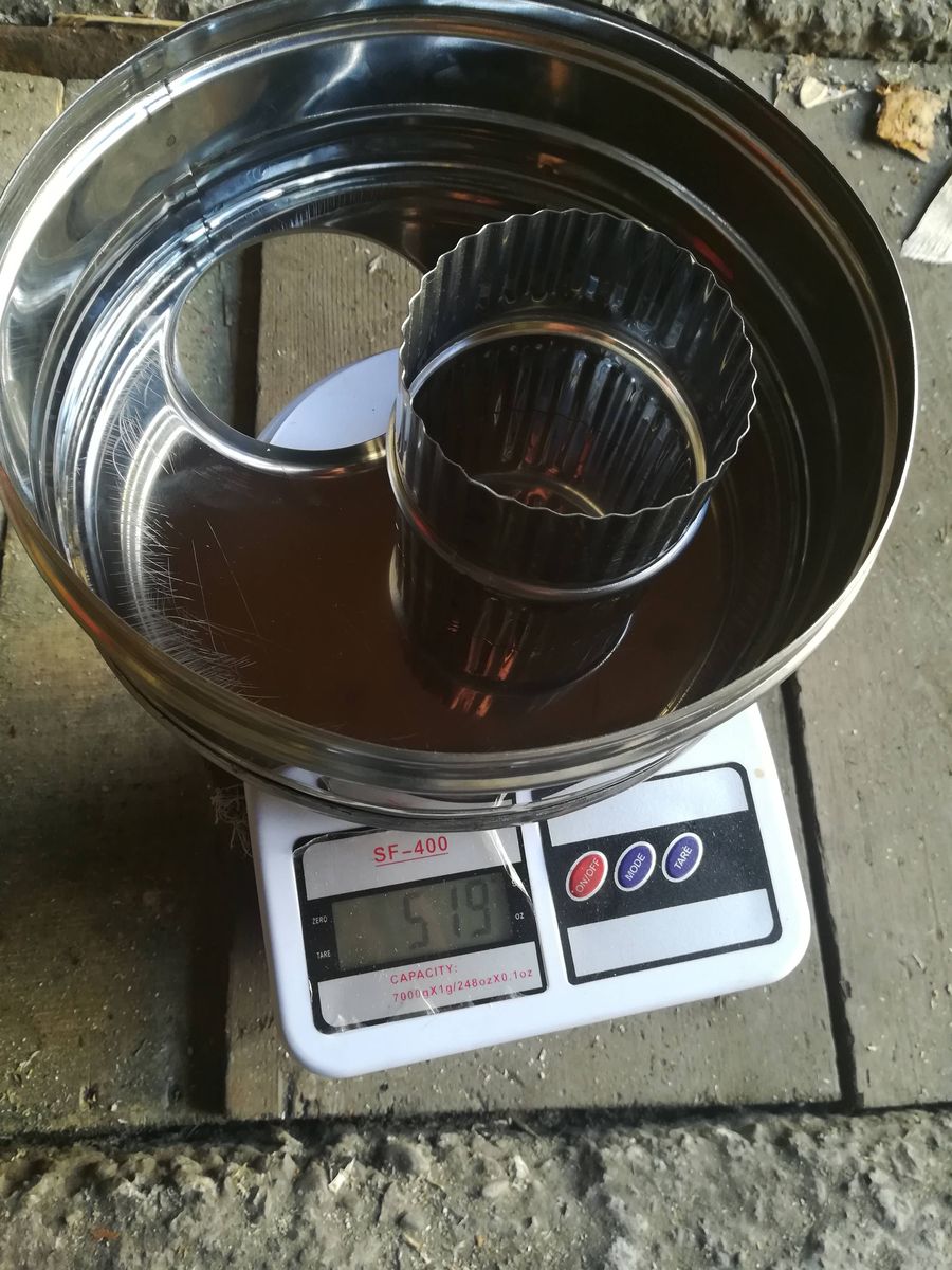

А пока, с Вашего позволения, несколько фотографий новинки, из серии "покопавшись в гараже", правда у меня в гараже бардака намного больше, чем у Сергея :D
Патрубок (справа) рядом с переходником Согра-Парофон.

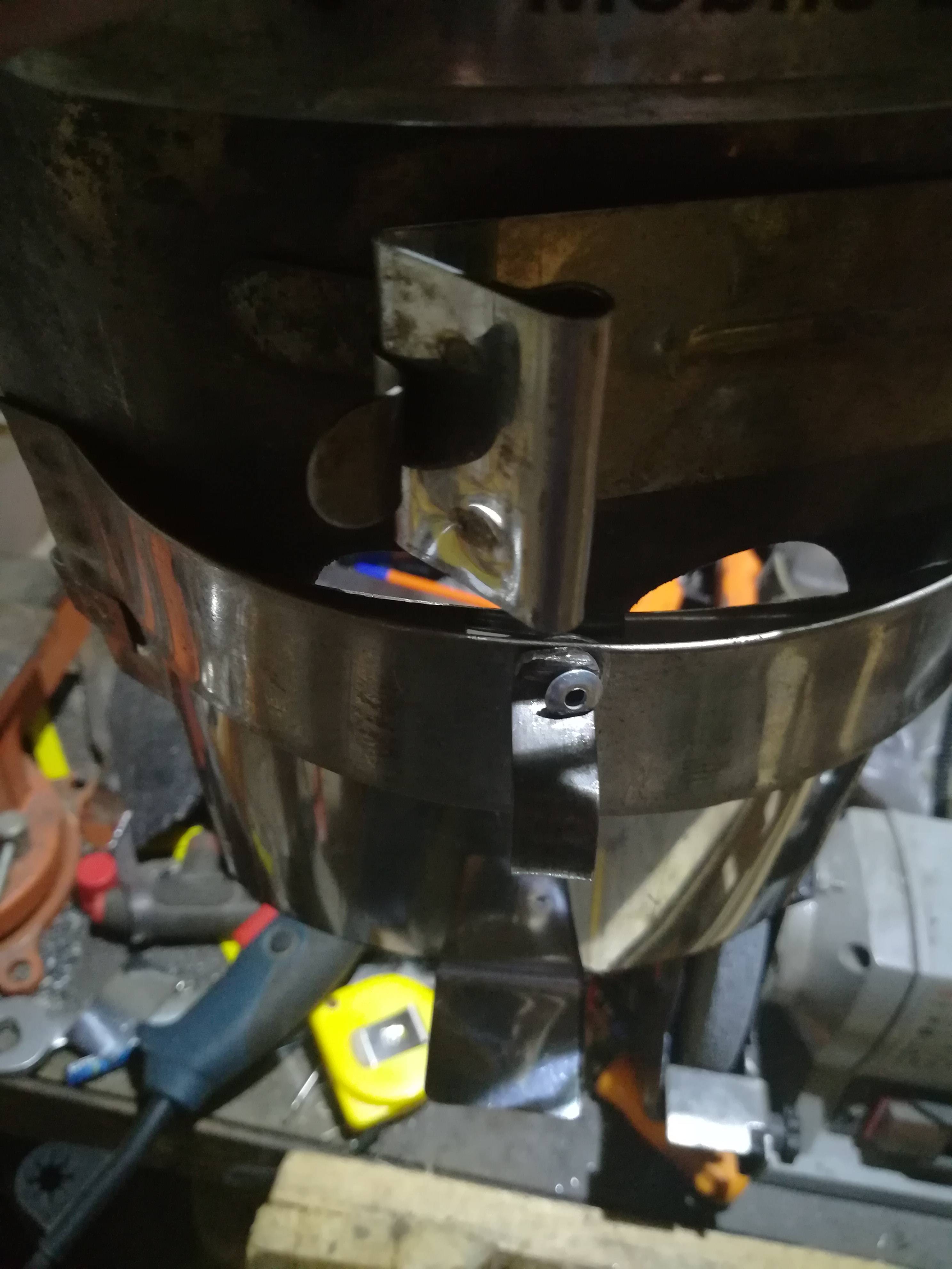

Вот так вместе с первым сегментом
Прижимная планка
