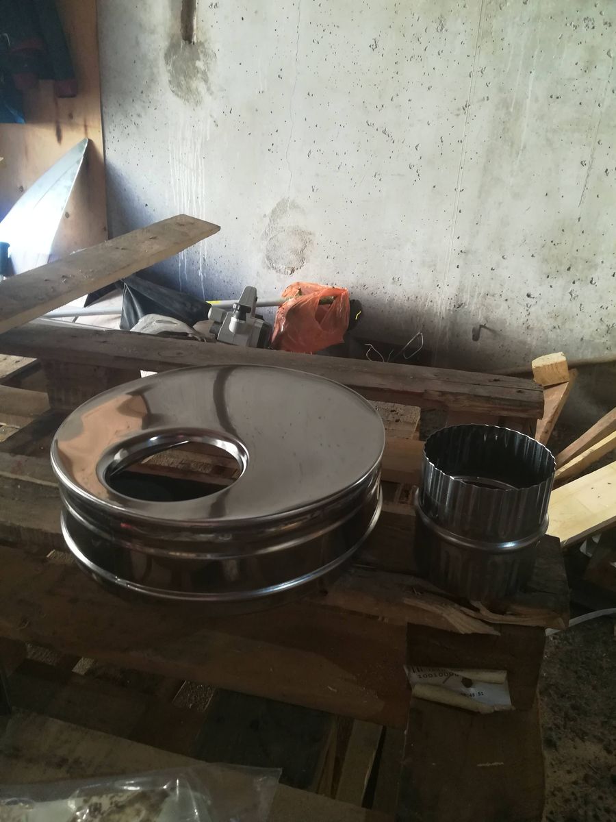

А пока, с Вашего позволения, несколько фотографий новинки, из серии "покопавшись в гараже", правда у меня в гараже бардака намного больше, чем у Сергея :D
Патрубок (справа) рядом с переходником Согра-Парофон.
Вот так вместе с первым сегментом
Прижимная планка
Заслонка
Вид изнутри топки
Миша, насколько я знаю, Палыч только высказывал такую идею, использовать телескопический дымоход вместо крайнего сегмента на Согре, проверить ее он не мог, потому что у него переходника с Согры на Парофон нету :lol:
Ближе к холодам проверим, возможно ли в принципе приглушить Жигу до такой степени, чтобы деготь потек, прямо челленж какой-то :lol:
У меня его наоборот выжгло из Согровского сегмента, которым наращивал дымоход, и сам он из блестючего стал чОрно-сизым :D
И еще один момент: при использовании крышки в МБ-10 ВЕСЬ штатный дымоход внутри палатки, в К-5 будет торчать сантиметров на 40 над крышей, наращивать L-500 обязательно!
И второй момент, повторюсь - это габарит! Крышка это отдельное место багажа, в транспортном положении ее на Жигу не наденешь, "матрешки" не получится. А суховоздушку для обсушиться можно сделать и без крышки: просто в бак воду не заливать.
