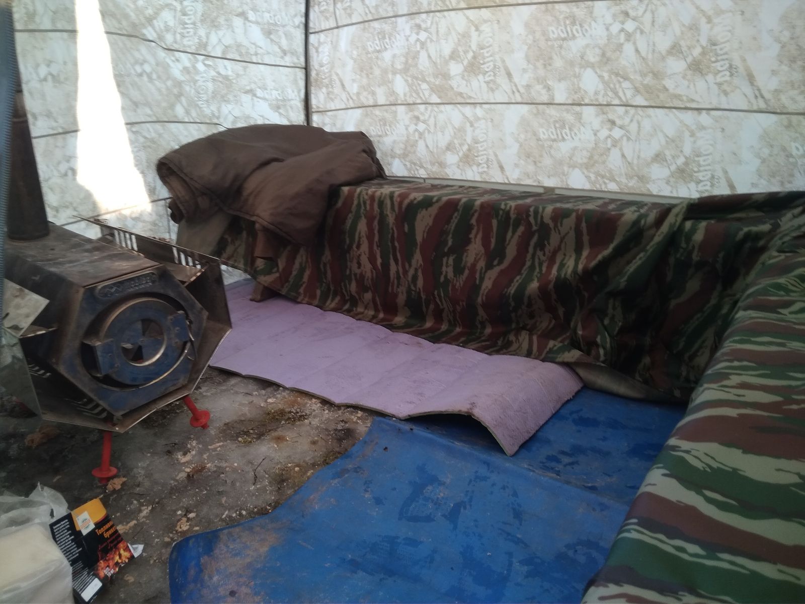

Вакушин Олег1
Сообщения: 220
Благодарил (а): 1055 раз
Поблагодарили: 496 раз
Re: Проект "Инипи+Гравицапа (КЦ-1)"
Сообщение Вакушин Олег1 »
Очень нужна была вторая паладка для отдыха в процессе банных процедур на природе. Идеально это конечно МБ-15, но по цене и транспортным габаритам МБ-1 в не конкуренции. Первая сборка в квартире сразу показала чей это домик! Пришлось договариваться с ребенком, чтоб свернуть ИНИПИ обратно!
Первое использование в деле показала, что это достойнейшая вещь. Вход на молнии абсолютно меня лично не напрегает, установка проста и логична, пространства с Согрой и двумя лавками хватает для моневра раздается одеться 4-5 человек одновременно. Хочу вшить окно, но надо определится с размером и на какую стеку лучше, практичней. Пока мысли есть на сторону где вход, над печкой круглое или как в К2.
