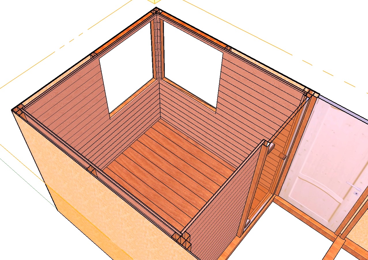

Еще посмотрел тут на просторах интернета, очень понравились мне бани с большими окнами в парной... Вот прям запали в душу, хочу!!!!
Вот как думаете, если в парной сделать вот такие окна с двойным остеклением, это перебор?
Как раз под ними будет полок...

На счет окон... А почему бы и нет? Тоже надеюсь через годок нечто подобное сделать. Только смущает вопрос попадания пара в предбанник, и образования там сильного конденсата...
Илья, а что мешает сделать тентованую конструкцию и через вентзазор набить вагонку? Ткань бы удерживала пар, а вагонка создавала эффект стационара.

Чем больше окна по площади, тем лучше, только надо чтобы внутренней стекло стеклопакета было закаленным. Единственный минус-высокая цена!
Re: Домик в деревне.
Так ли необходимо именно закаленное стекло... Покурил интернет, большинство сходятся на мысли, что не те температуры, достаточно обычного.

Илья лучше не экспериментировать, попадешь как-нить нечаянно холодной водичкой и все писец-трещина. Все остальное синтетика.
