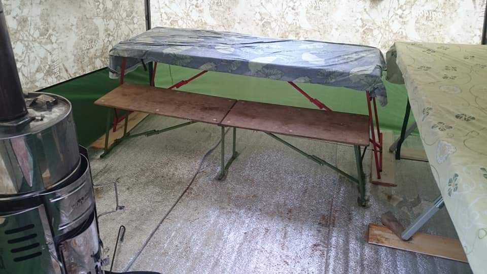

В эти выходные сделали презентацию обновки нашим друзьям.
Им, как и нам, очень нравится десятка и так же, как мы,они были в восторге от простора пятнашки. Экспромтом, на скорую руку, переделал раскладушку в полок, заменив ткань на фанеру.
По ширине, как фирменный, но немного выше.Со вторым полком, да в такой просторной палатке, можно было париться всей компанией и не ждать подолгу своей очереди.
Зима нынче тёплая и КЦ-4 прокачивает пятнашку не напрягаясь. Очень мощная печь, всё больше и больше нам нравится. Купил под неё резиновый лоток для обуви с высокими краями.
Ставишь на него печь, наливаешь воду и выпавшие угольки успевают только пшикнуть в воде, ничего не прожигая. Резиной не воняет, мягкий, если случайно ногой заденешь, не поранишься. Легко помещается в чехол вместе с печкой.
КЦ-4 с МБ-15 удачное приобретение, пока только радует. И уже не только нас. :)

Сергей Н. писал(а):Со вторым полком, да в такой просторной палатке, можно было париться всей компанией и не ждать подолгу своей очереди.
Вот это я понимаю размеры-есть где разгулятся со вторым полоком.

Да что там два полка. Тут люди и три умудряются умещать...

Фонарик не оплавился ?
Поблагодарили: 1531 раз
Dubashov писал(а):Да что там два полка. Тут люди и три умудряются умещать...
У той стенки , где печка ,прям просится ПС-2 (https://www.mobiba.ru/catalog/optsii/po ... urovnevyy/ ) ,он как будто специиально создавался , чтобы быть туда поставленным. ;)

Там у автора есть видео про его разборные лавки. Умопомрачительный процесс сборки, на мой взгляд. Если это так каждый раз по 90 минут с бубном плясать...
Там надо с начала смотреть, видео не получается вставить правильно.

У меня только один вопрос, зачем он земли под ноги накидал? :roll: :lol:
