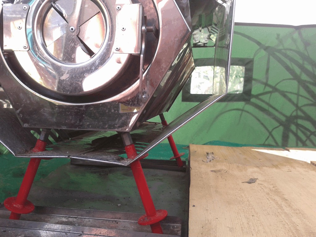

3. Ножки печи.
При установке печи в перчатках неудобно вращать ножки для выравнивания: не за что уцепиться, ножки круглые. Просверлил насквозь в ножках отверстия, нарезал резьбу и вкрутил сквозные винты. Почему бы в массовом производстве не приваривать к нижним упорным пятакам с обеих сторон от трубки ножки по вертикальной пластинке для удобства вращения?
