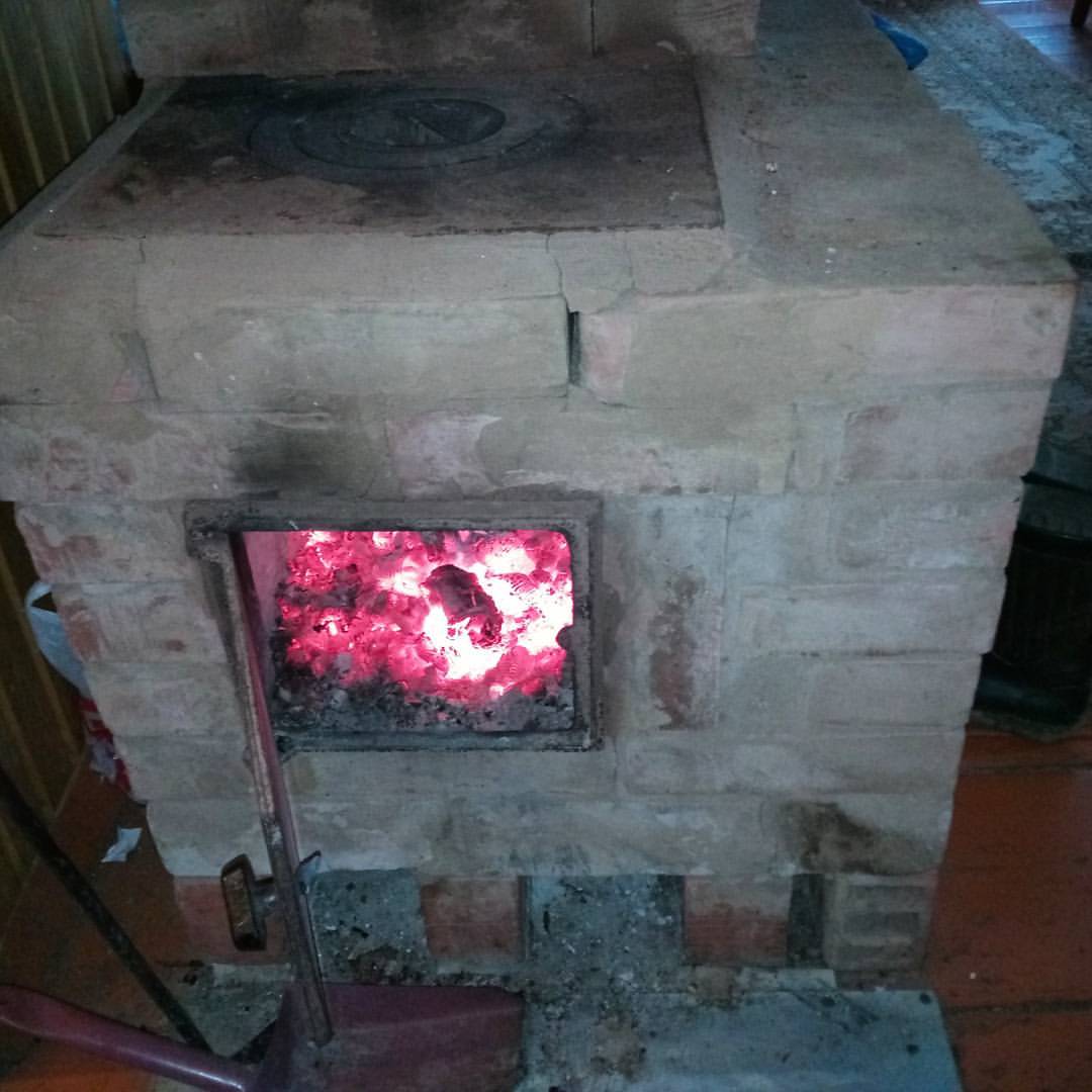

Во поводу объема печи. У родни дом по площади в 1,5 раза больше моего. Стоит русская печь и к ней в помощь вот такой самодельный "огрызок"
Так до -5 за бортом, русскую не топят, только эту "тумбочку" и в принципе на ночь ее хватает поддержать более-менее комфортную температуру.
