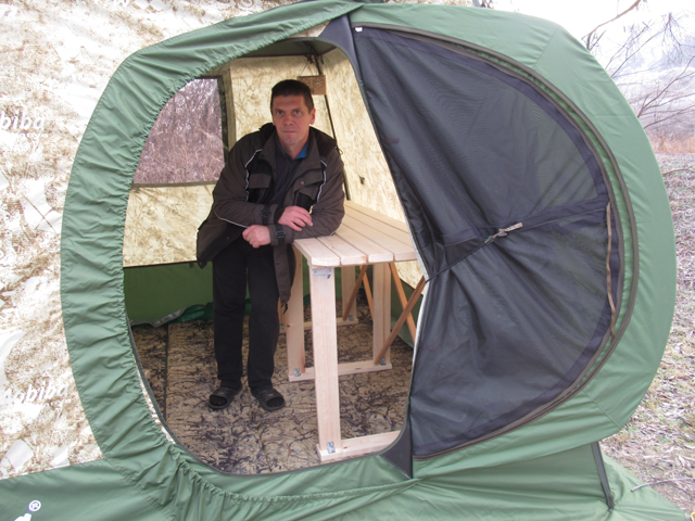

Доброго времени суток. Мне увы не приходилось испытать фирменный полок. Решил попробовать своими руками. Из того, что нашел доступного на рынке получился вот такой.
Размеры: 1790 х 590, высота 840 мм. Кому интересно, есть "вордовский" документ для закупки. Время сборки (первый раз) 18 минут. Сам лежак не разборный.
Намерен возить 2 шт. на крыше ВАЗ 2111, только что дошили чехол из материала Oxford.

Хорошо, что сделали высокий. Это позволит лучше использовать высоту парилки, чтобы ноги были в тепле и паровое облако полностью окутывало. Только надо какие-то табуретки под ноги или лесенку, чтобы забираться наверх. ))

Хорошо, что сделали высокий. Это позволит лучше использовать высоту парилки, чтобы ноги были в тепле и паровое облако полностью окутывало. Только надо какие-то табуретки под ноги или лесенку, чтобы забираться наверх. ))[/quote]
У жены рост 165 см. - за ней подглядывал специально как она садится - вроде хватает длины ног, а друзей уже предупредил. Делает невысокий подиум - 31-го будем пробовать.

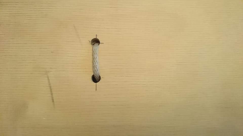

Re: Полок своими руками
Думал сделать из металлической полосы с фляжным замком или велосипедным эксцентриком, но, как всегда, времени не хватает. Сделал временно ( временно? :)) на верёвочных завязках. Вполне рабочий полок получился. Ширина, как в фирменном - 55см. Поздно серёгино сообщение увидел, надо было шире делать, пятнашка позволяет. Завтра сфоткаю в палатке. Сейчас темно. А мы паримся. Тащимся. Мобибанный день - всегда праздник.
