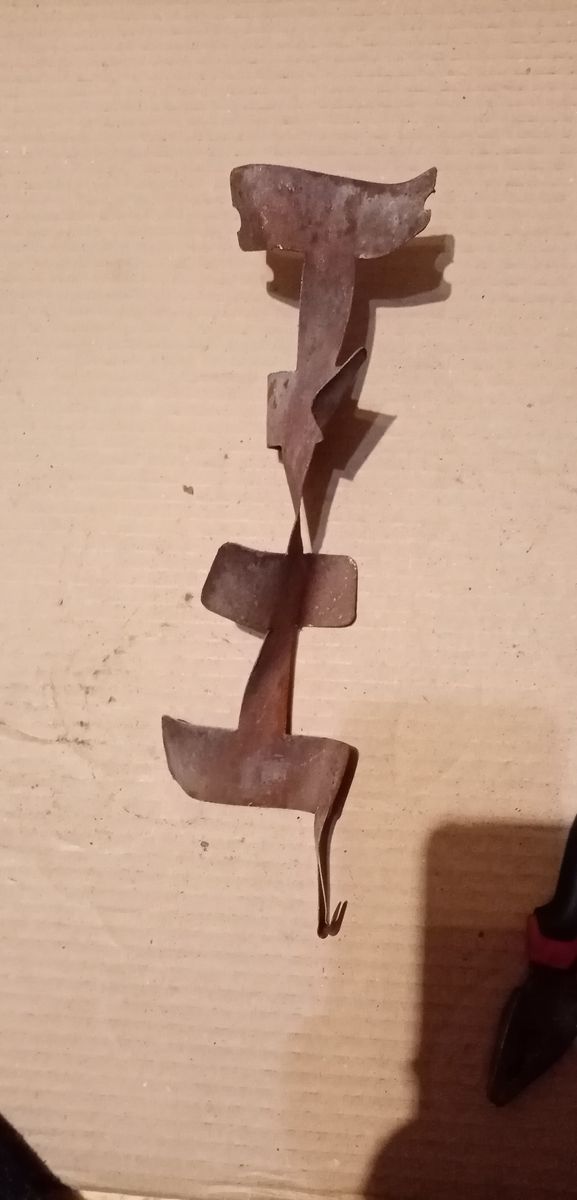

Владельцы и пользователи Кайфандры. Скажите по дымообороту, кто сейчас им пользуется или повыкидывали. Почитал тему. Как я понял по отэывам, на сухих дровах все равно есть он или нет,на сырых в полях лучше убрать. Поправьте если не так что то понял. Сейчас в последнее время топлю руфами.

Миша, это турбулизатор дымовых газов, Самодельные пластины дымооборота для КЦ-3 это другое.
По Сабжу: в Жиге однозначно использую, и в баке и в ППГ. С КЦ-3 использую только в первом ППГ. По конструкторскому замыслу он закручивает газопламенный поток на первом метре дымохода, больше отдавая тепла стенкам и улучшает перегрев и досушивание первичного сырого пара. По некоторым отзывам, может ухудшать тягу при определенных условиях, лично я такого не замечал.
Re: Ранцевая баня РБ-170 Кайфандра. Рекомендациипоэксплуатац
Batman, аналогично ))
У меня терялись эти турбулизаторы при сливании воды из бака в сумерках, заказывал новые. Теперь их более качественно крепят, с прокаткой зигом. Но и я за ними внимательней слежу.
Вещь имхо, полезная. Иначе и производитель не стал бы заморачиваться этой непростой деталью.
