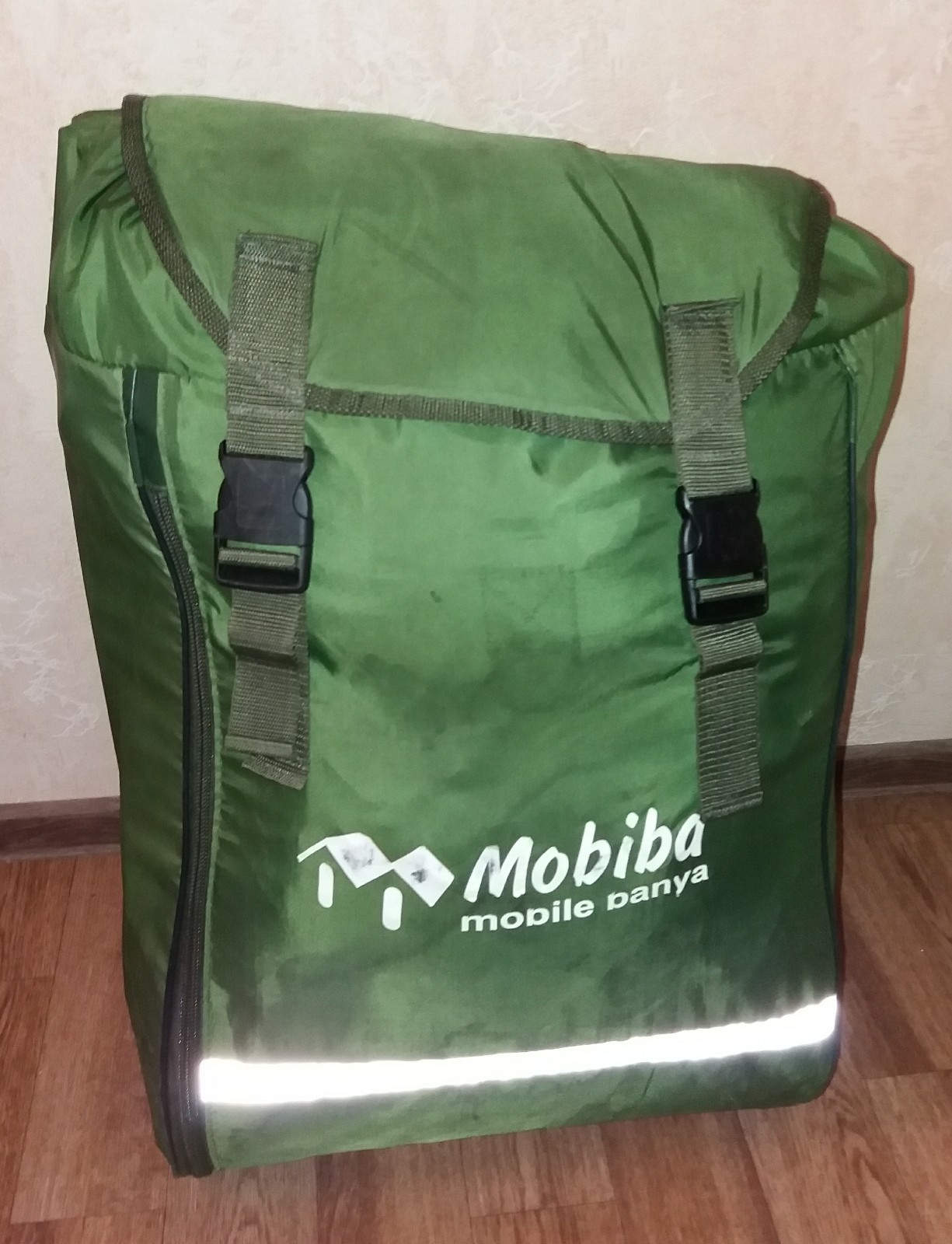

А тут, раз компания продолжает совершенствовать и развивать проекты носимых бань, расскажу про свою модернизацию рюкзака.
Рюкзаки К-2 уже лишились "детских болезней" первых версий, где для крепления крышки-клапана использовалась "липучка" велкро. С фастексом этот рюкзак вполне справляется со своей задачей. Рюкзак от К2 перешёл вместе с комплектом К1 к новому хозяину. А мне, как обладателю ещё и накидного тента, пришлось рюкзак немного доработать, чтобы в нём нормально располагался и переносился весь кайфандровый комплект вместе с тентом. Поэтому для экспериментов оставил себе первый рюкзак - всё равно шить и пороть.
Всего два пункта нужно было доработать - заменить хлипковатые пряжки на лямках и вместо одного фастекса клапана посередине поставить два по бокам (так клапан не топорщится и за него не страшно перемещать рюкзак).
Вот, как это выглядит с полной загрузкой:
фастексы взял от стяжек лямок, поскольку не пользуюсь ими. Немного кривой рюкзак получается из-за разной длины дуг бани и тента. А храню я их в разных боковых карманах, не смешивая.
Пряжки на самих лямках заменил на советские дюралевые (это что-то явно самодельное доставшееся мне от знакомых):
Цвет выделяется, но для расцветки Таити я решил что это не критично ))
Принцип работы такой пряжки прост - две пластины из дюрали 2 мм толщиной смещаются друг относительно друга и фиксируют ремень лямки. Подтягиваются и раздаются легко - достаточно потянуть для подтягивания за ремень, для ослабления - пряжку вверх. Почти как штатная трёхщелёвка, но прочнее и надёжнее.
Из оставшихся вопросов - неудобные лямки, но этот момент конструкторы Мобиба уже знают и умеют делать лучше. Ещё хотелось бы усилить боковины рюкзака, поскольку там штатно хранится каркас и одного слоя тоненькой тряпочки там надолго не хватит. У меня уже есть пара потёртостей и небольшая дИрка.
И расскажите наконец, зачем молния по периметру одной бочины рюкзака? Сколько не пытался её как-то применить, не получалось ничего хорошего.

Ivan писал(а):И расскажите наконец, зачем молния по периметру одной бочины рюкзака?
Как зачем? Печку вбок вытаскивать... Я правда, когда у меня еще была Кайфандра, тоже почти не пользовался этой возможностью.
Re: Заметки кайфандровода (Ivan)
Бигстеп, предположение вполне логичное. И я пробовал вытаскивать и складывать через боковину. Это... неудобно, мягко говоря. Ну, или я чего-то не умею/ не понимаю. Потому и прошу объяснить!
Сообщения: 1470
Поблагодарили: 2363 раза
Ну вытаскивать то точно удобно, поэтому и написал только - "вытаскивать". А складывать мне удобнее было через верх, дном печку в рюкзак и внутри уже поворачиваешь на бок.

Сообщение SergeyRT »
А мне как раз удобнее сбоку печку засовывать, точнее на саму печку надеваю рюкзак и застегиваю. Пустой рюкзак же легче поднимать, чем печь. Сверху печка постоянно за все цепляется и внутри поворачивать на бок неудобно, особенно если собирал ее не по фен-шую.

SergeyRT писал(а):Ivan
Если печку "не по феншую" собрать, то может и молния не застегнуться))) Я эту боковую молнию использую в одном случае: когда комплект Кайфандры сложен и упакован в рюкзаке, и тут резко решаешь, что вот прямо щас едем париться, в МБ-10, но с Жигой. Вот тогда и пригождается, чтобы весь рюкзак не переворачивать. (Один фиг, когда ее на место возвращаешь, все одно разбирать приходится) :D

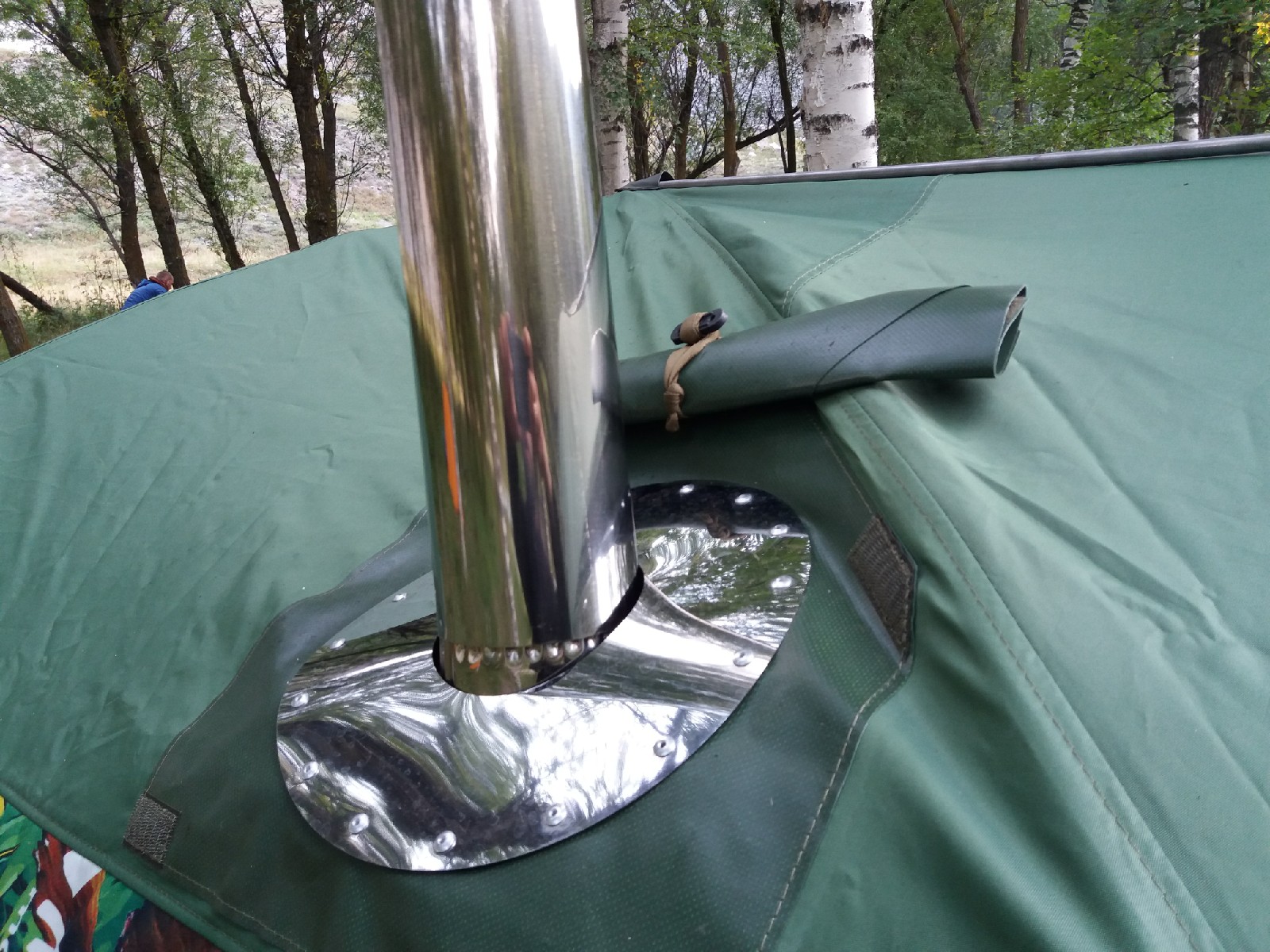

Так как ТН-170 изделие редкое, мало информации о нём на форуме. Дополню немного фото:

И, как обычно, некоторые собственные доработки и пожелания по изделию ТН-170.

Для фиксации клапана трубы сделал тоже самое, потуже:
