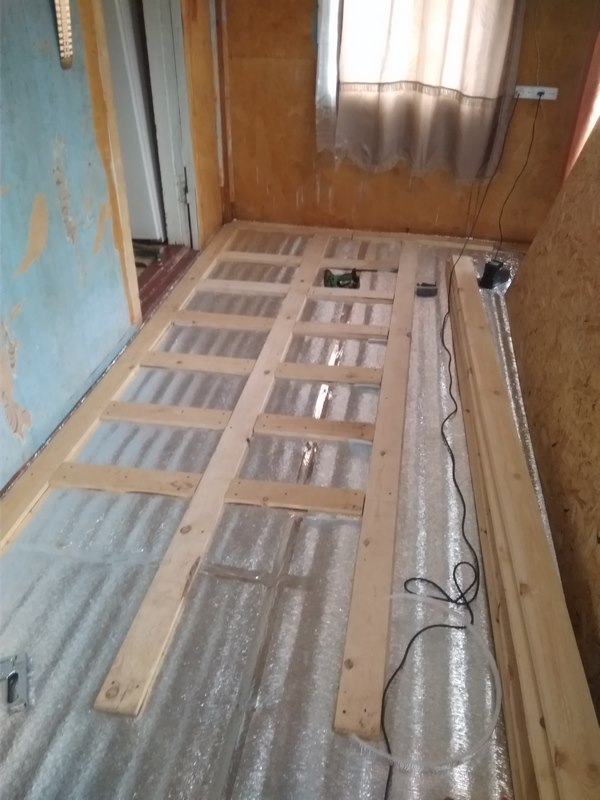

Летом утеплил полы на даче, бюджетным способом.И вот представляю небольшой отчет, как работает Согра с утеплением.
Было так
Стало так

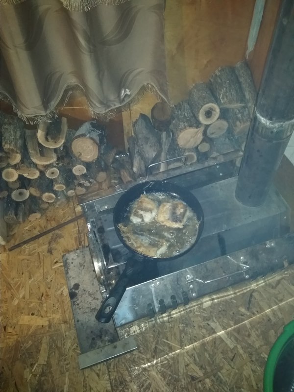

Поскольку печь стоит на камбузе, то работает она, как я и сказал, практически круглосуточно. Днем – в помощь газовой плите (и магнитно-индукционной печи, и мультиварке, и хлебопечке), ночью – для подержания комфортной температуры. Да оно и понятно: горячая вода нужна всегда, и посуду сполоснуть, и постирушку устроить, а расходовать драгоценный газ (и уж тем более – электричество!) для этих целей – расточительно и нерационально. К тому же постоянно подогреваемое печью ведро кипятка – прекрасный теплоаккумулятор, в дополнение к имеющемуся умывальнику (я писал). Вообще я изначально планировал насадить на дымоход БН-12, но «не прокатило, не фартануло», как раз из-за ориентированности сборки дымохода («по дыму» или «по конденсату», такая полемика на форуме была). В общем, экспериментировать я не стал, а учел результаты экспериментов, проведенных «в гараже» Серегой (potapov sergey4), в виду чего заменил бак ведром. Получилось неплохо, а бак переехал в баню, что, впрочем, является темой отдельного разговора.

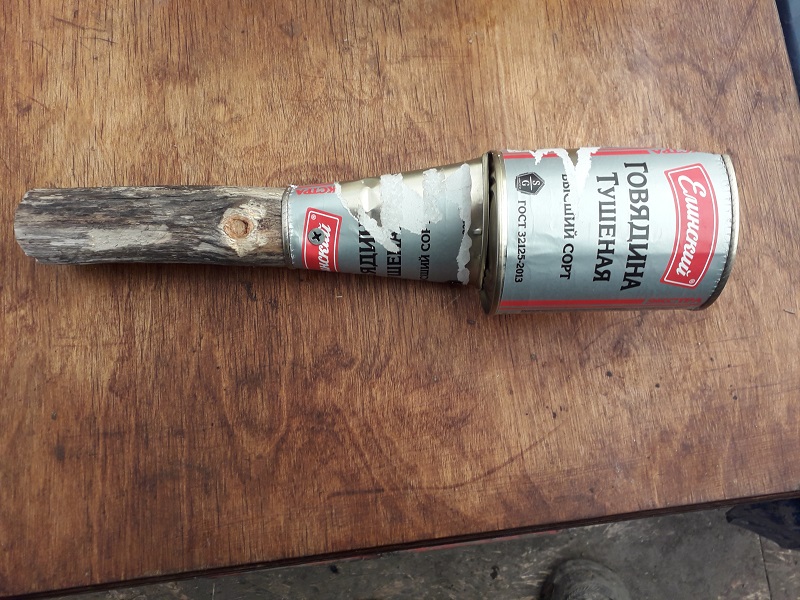

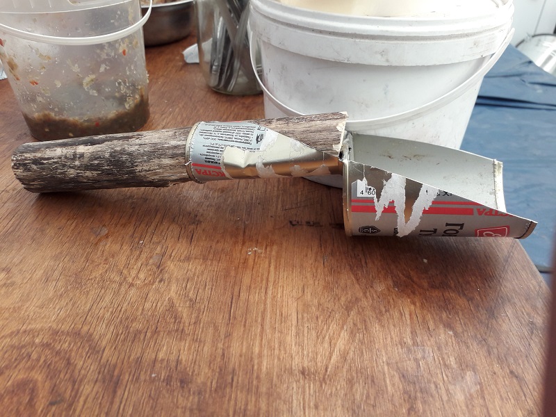

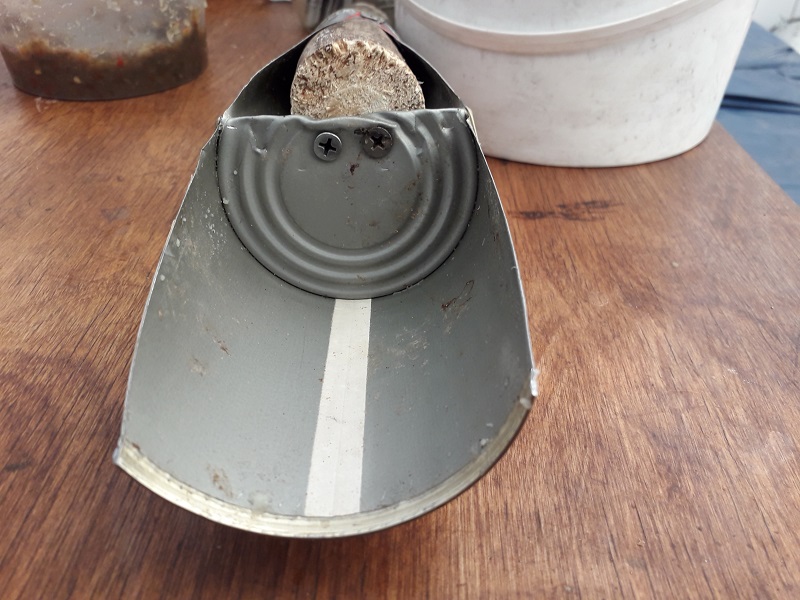

Как решить проблему очистки топки без разборки печи? Легко. Из спичек и желудей (зачеркнуто) из говна и палок (зачеркнуто) из подручных материалов изготавливается приблуда в виде совка. Вот такая:
После чего печь в течение 5-7 минут приводится в первозданный вид и продолжает радовать владельца теплом и функциональностью.
