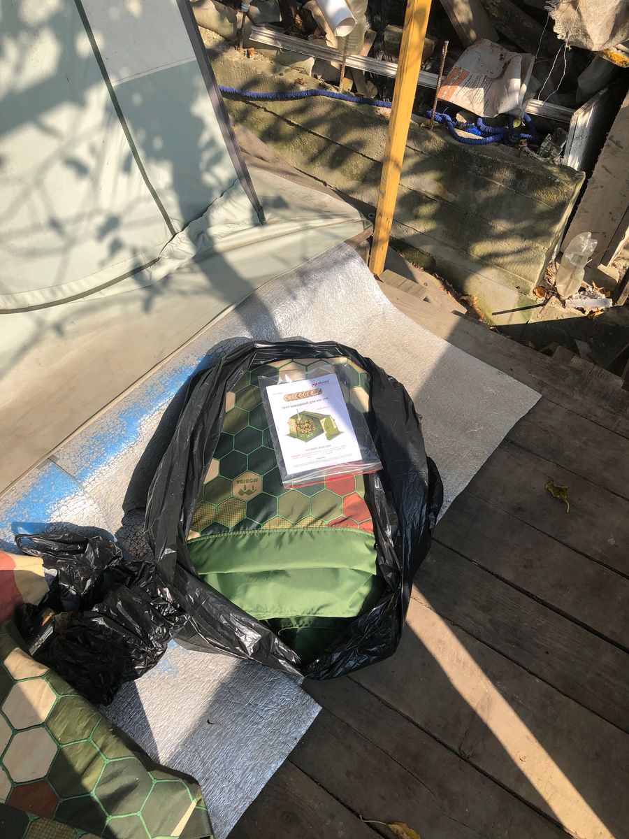

Посылка.
Посылка.
Распаковка.
Распаковка.
Как можно заметить на последнем фото, новый тент пришел в моей самой любимой расцветке - сотовый камуфляж. Я изначально хотел себе такую, но при формировании заказа в 2016 году нужно было делать выбор - или сегодня расцветка кофе или неизвестно когда позже камуфляж. Естественно, мне нужно было "ехать", а не "шашечки", поэтому выбрал цвет кофе.
А тут - красота :) И "сбыча мечт, серийно" (c) oleg49pechi

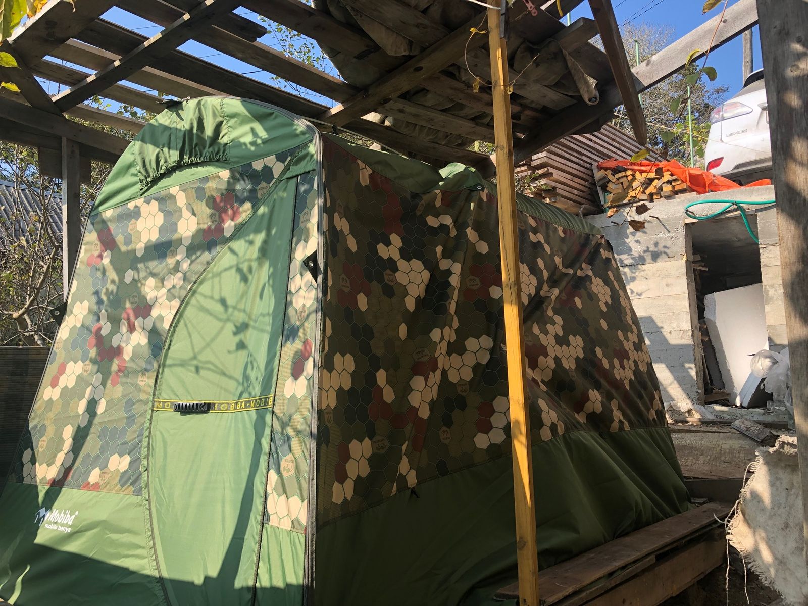

Новый тент.
Новый тент.
Новый тент2.
Новый тент2.
Самое главное, при парении с печью "Жига" с ППГ-90 на дровах пиникей получили такой классный и долгоиграющий пар, что я вообще большее время парился в тамбуре периодически открывая наружную дверь для проветривания. В самой парилке была такая жесть, что мой самый главный сталевар заходила только ползком. :D
В общем, один позитив и вау-эмоции. :)
