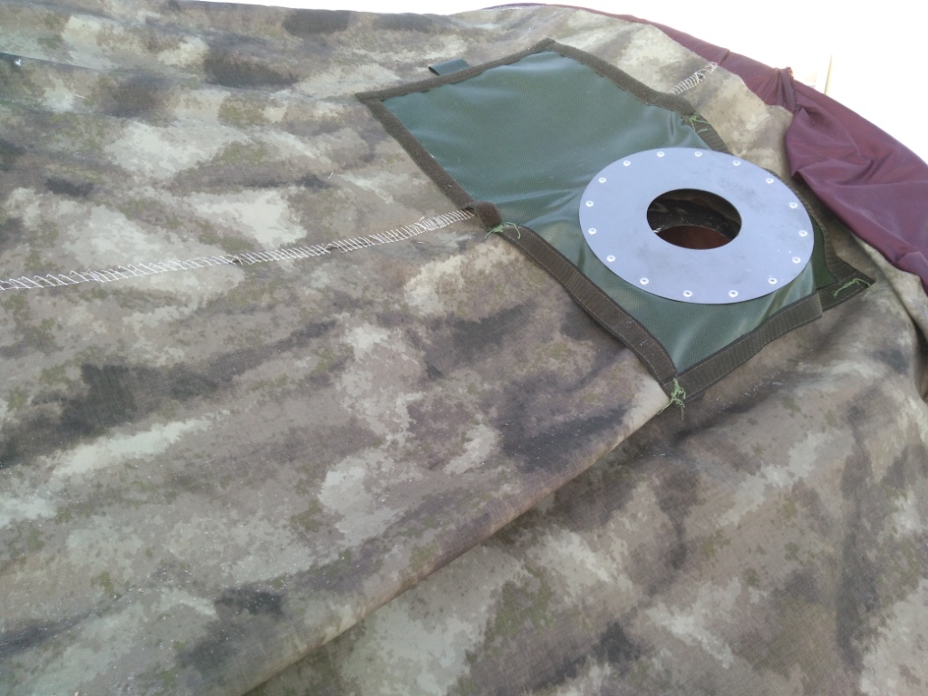

Искрозащитную накидку из кремнезёмной ткани ветер местами надорвал.
Одна входная сторона второго слоя всегда открыта. Так как удаётся попариться и помыться в тёмное время, с 22-24 часов, то освещаю 2-мя 30 ваттными прожекторами. При открытой половинке света хватает. Когда всё закрыто, внутри темно.
Заказал и вшил (наметал) фирменную разделку.
P.S. Ткань второго слоя вокруг разделки чуть-чуть обуглилась, поэтому надо отверстие делать побольше. Летом могло и загореться.
