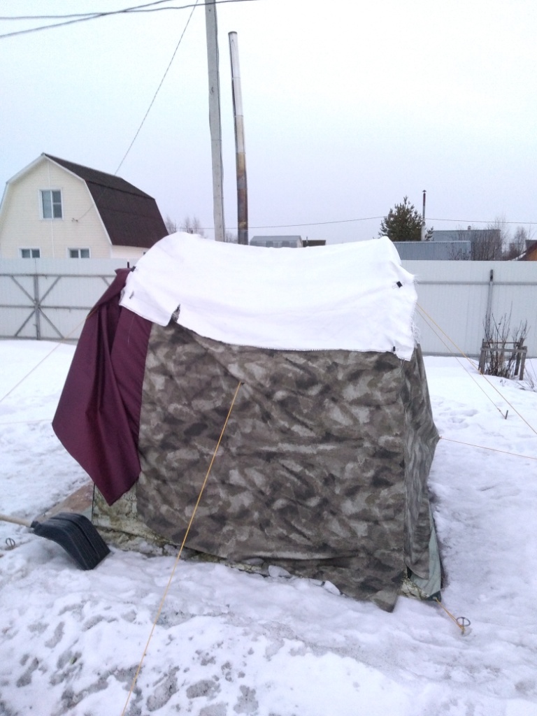

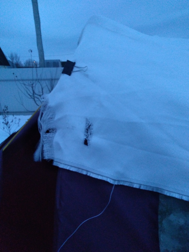

Искрозащитную накидку из кремнезёмной ткани ветер местами надорвал.

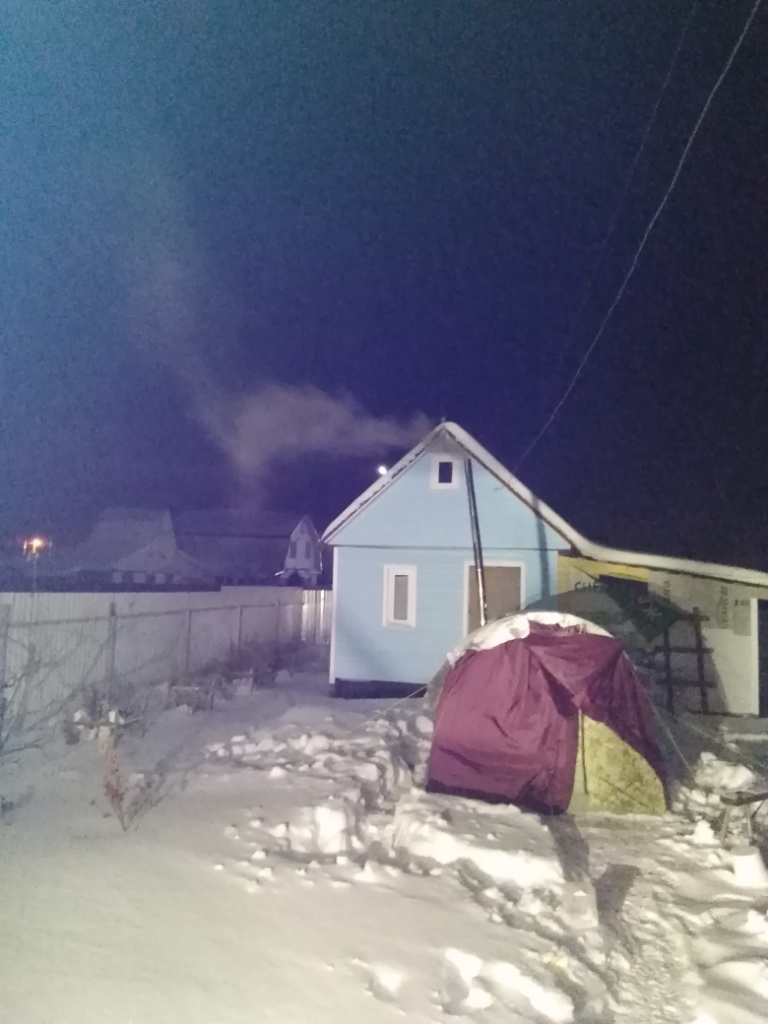

Одна входная сторона второго слоя всегда открыта. Так как удаётся попариться и помыться в тёмное время, с 22-24 часов, то освещаю 2-мя 30 ваттными прожекторами. При открытой половинке света хватает. Когда всё закрыто, внутри темно.
Заказал и вшил (наметал) фирменную разделку.

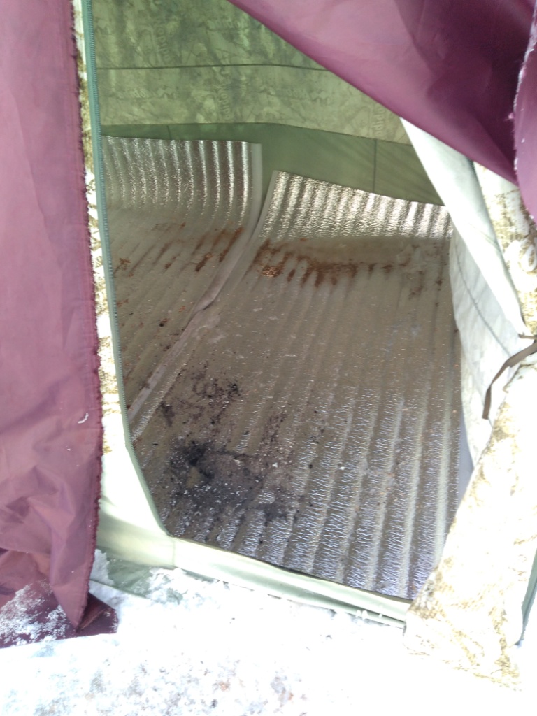

P.S. Ткань второго слоя вокруг разделки чуть-чуть обуглилась, поэтому надо отверстие делать побольше. Летом могло и загореться.

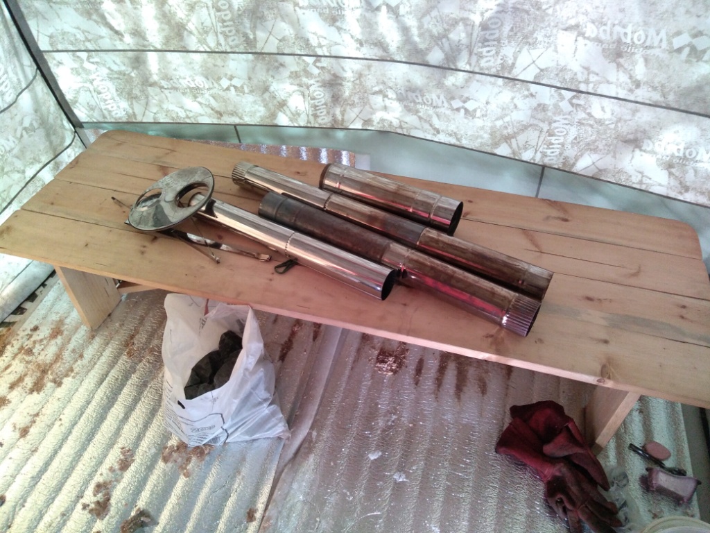

Пол выстлал 10 мм. фольгированным пенофолом.

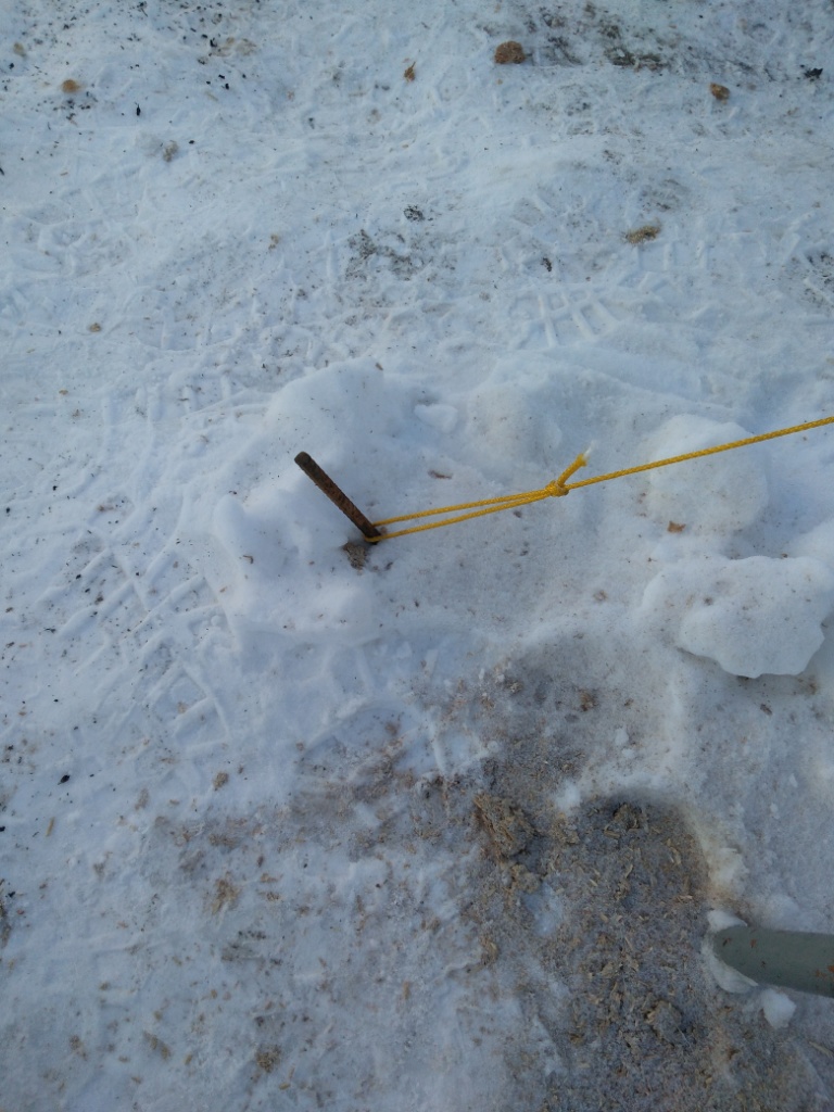

Использовал штыри из арматуры ( только из-за того что вокруг бани хожу только я.) И всё равно штыри сверху накрывал перевёрнутыми вёдрами.
И колышки от Бахыта.

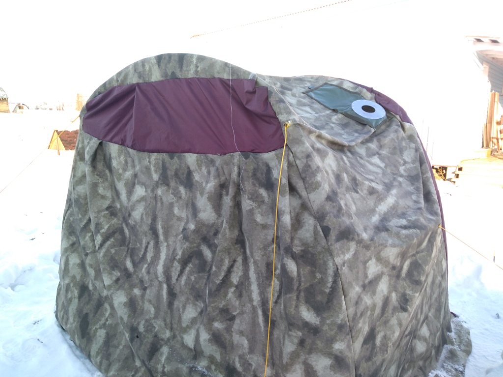

Печь КЦ-3 ставлю на железный противень. Второй укладываю напротив дверки печи.
КЦ-3 использую с камушками. Жене с подружками понравилось поддавать на них кипяточек с разными ароматными каплями.

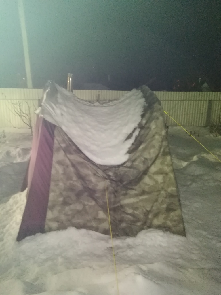

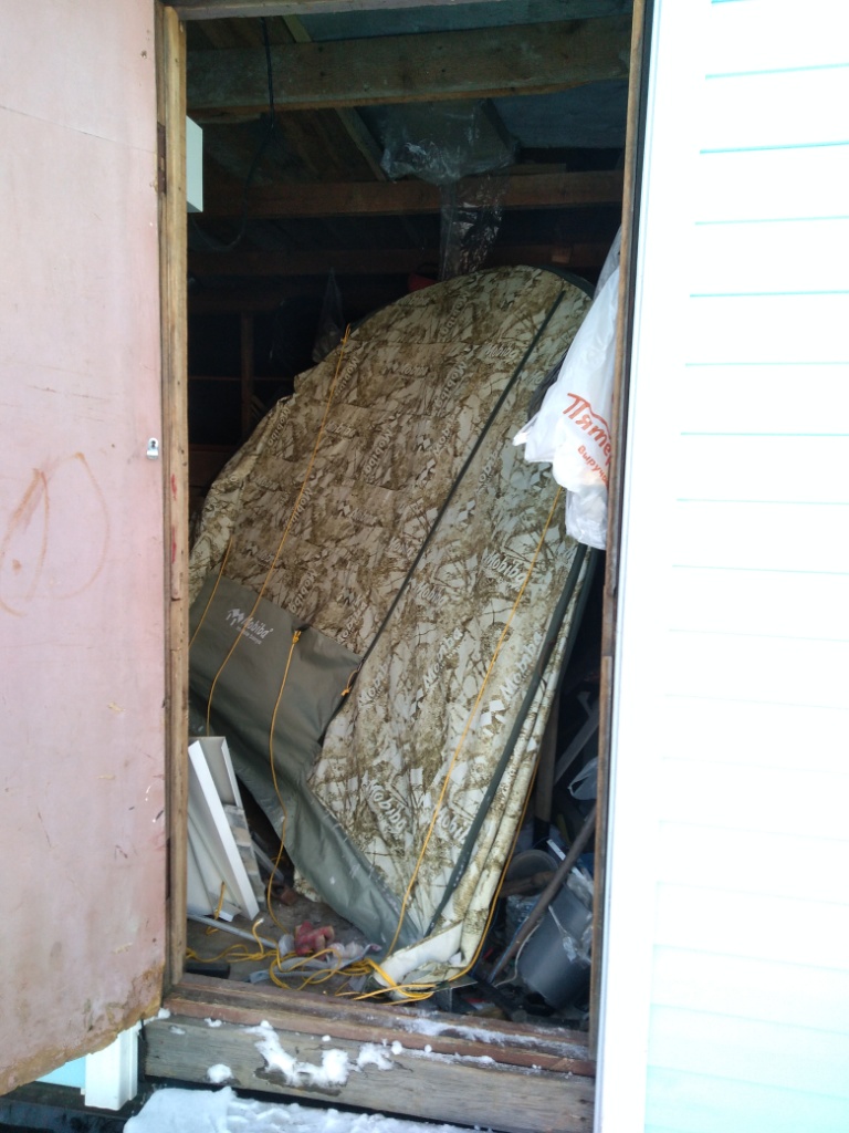

Один раз перед сильными снегопадами уезжал с дачи и поэтому убрал баню в сарай.
В другие разы решил не перестраховываться, после снегопадов продавливало, но не ломало.

За всю зиму так и не дошли руки сколотить полати. Благо доски лежат под навесом в 20 метрах. При работе с печью, помня технику безопасности, обязательно надевал сварочные перчатки (красные справа на полу).

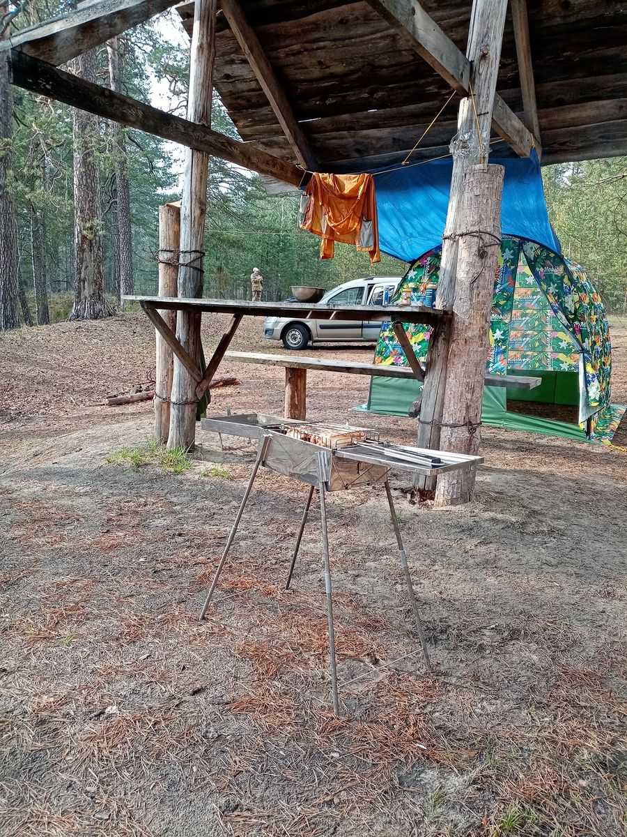

Приобрели МБ-1 ИНИПИ в веселой расцветке. Палатка понравилась не только расцветкой но и размерами,немного шире МБ-10,были у нас и не одна. Также вес и габарит в сложенном состояние компактный, в байдарке легче разместить. Был уже не один выезд и в связке с КЦ-3 тот самый размер,в межсезонье хватает, меньше пляски чем в МБ-15. Девчонкам тоже нравиться. Вот несколько фото с последних двух выездов.
Ляпота
Ляпота
Будем прыгать или нет в холодную воду
Нет не будем прыгать с обрыва,мы молоды и красивы.
Больше использовалась как теплушка
Татьяна сказала что до нас здесь были великаны
ну как без шикардоса
