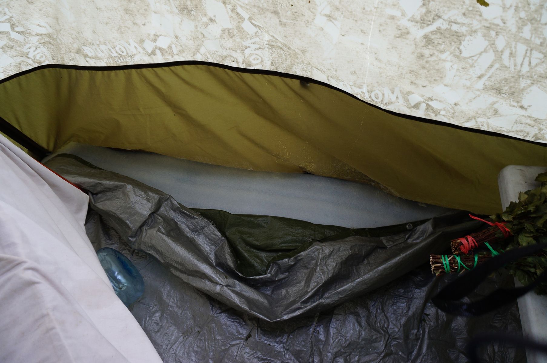

Утром часов в девять когда начались сборы проглядывало солнце,когда собрались загрузились было уже одиннадцать,но уже облачно. Так как все уже в машине отступать некуда. Прибыв на место,усилился ветер, но баня начала собираться и потраченное время и желание попариться пересилило. ПО ТБ К МАШИНЕ ПРИВЯЗЫВАТЬ НЕ НАДО
С камнями хорошечно
С камнями хорошечно
Пол тент 3*4, утеплитель, тент 3*4,снаружи загнут на юбку и присыпан местами прижат.

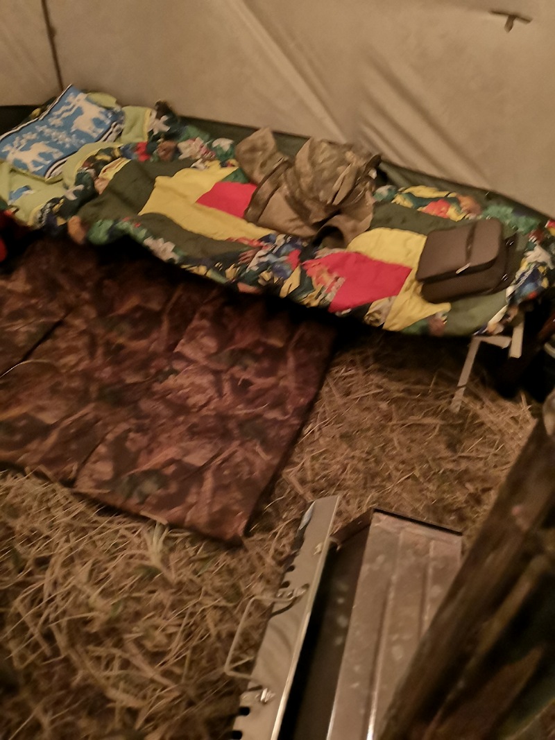

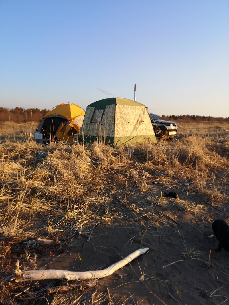

Ну что: для меня МБ-15 - открытие сезона. Теперь это мой любимый охотничий домик! Вдвоём с напарником и с двумя собаками - в королевских условиях.
Темпер ночью в районе нуля. Согра на одной закладке брикетов пашет уже 16 часов на минимуме. Красотищщщща
Ну и мы выяснили истинную причину петельки справа от входа ))))) Гениально, товарищ Сычёв!
