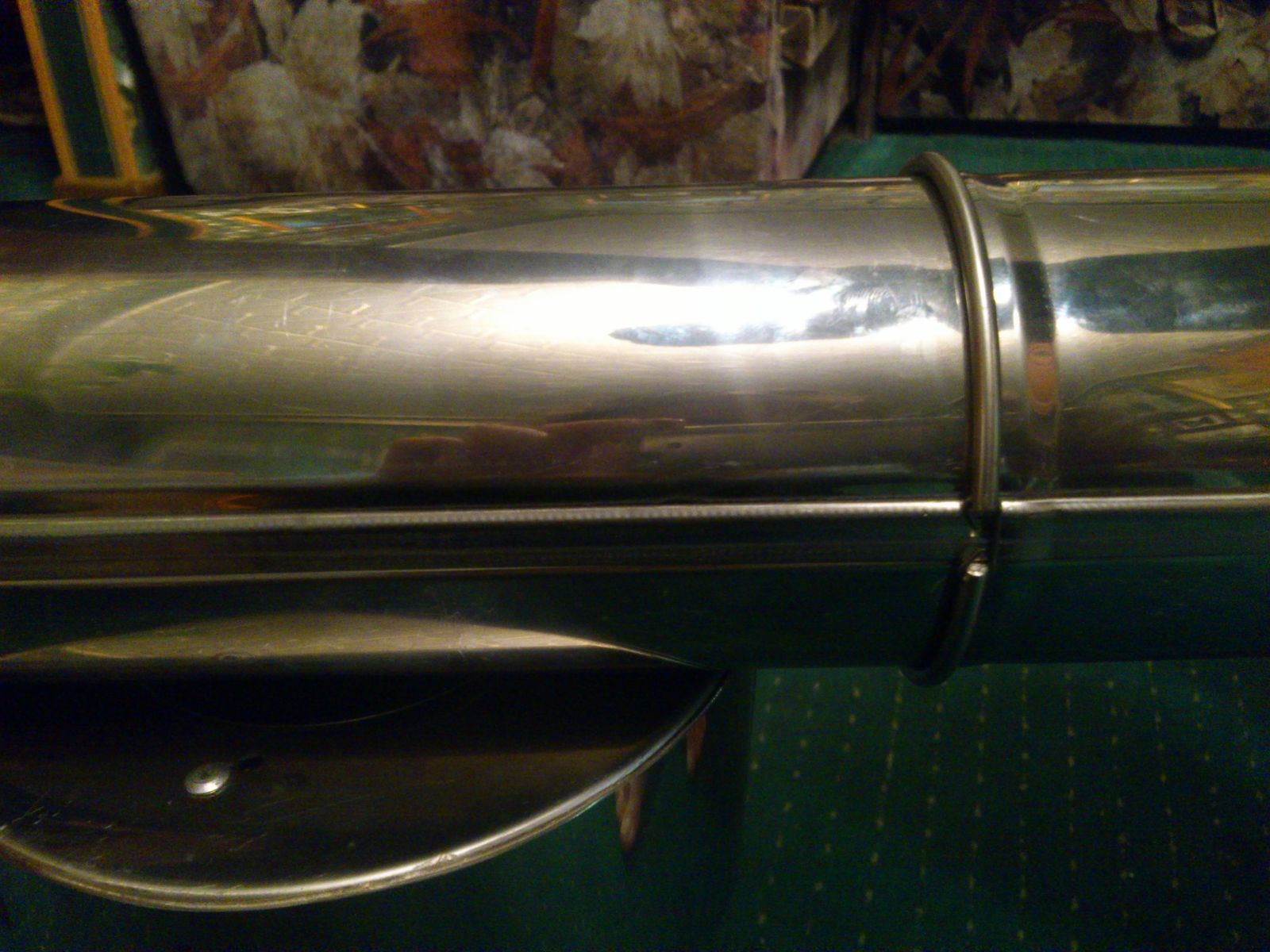

У меня тоже самое, ткань стала коричневая в районе разделки, мне по большому счету по фиг, ни на что не влияет.

Ну а я решил заморочиться, как говориться дурная голова рукам покоя не даёт :D Ну не люблю я чтоб в процессе любой работы или отдыха возможные косяки отлавливать. Оно мне надо, если их можно заранее устранить. Живу по цитате из мультика: "Лучше день потерять, а потом за пять минут долететь" Ленивый я... :D
Работа оказалась достаточно тонкая,т.к. проволока и 6мм и 8мм оказалась толстая для герметизации стыка.Подошла лишь на 4мм, которую пришлось сверлить 1мм сверлом. Сделал сочленение по центру и выборку под шов трубы. Просто вкладная не пошла, при шевелении трубы появлялась щель. пришлось скреплять на трубе 1мм проволокой через отверстия. После того как сделал, понял что можно былоб сделать в разы проще, обернул проволокой и заварил стык, и всё, работала бы как и эта, сочленённая. :D

Интересно почему изменился цвет только с одной стороны? И по моему это происходит от нагрева трубы а не паром это же не паробомба с её градусами и имхо ппг90 дополнительно охлаждает трубу! Я так думаю! (Мимино) Но если руки из нужного места растут почему бы нет! Нет предела совершенству!

Чтоб ответить на этот вопрос нужно знать ТТХ материала применённого в разделке. А так можно только гадать от чего изменился цвет материала. Но полюбому, топить печь так чтоб из трубы шёл огонь для себя считаю недопустимым, так как это является недостатком воздуха в зоне горения при обильном выделении горючих газов. И как следствие перегретый дым проходя по трубе догорает уже на её выходе впустую теряя свою теплоту. При такой конструкции печи к выбору дров желательно подходить более придирчиво, больше подходят лиственные породы без смолистых включений, такие как дуб, осина, сокорь, вяз, клён и т.д., но это не всегда возможно, о чём и написал Сергей. По тому сейчас работаю над небольшим тюнингом данной печи. Нужно увеличить путь прохождения горячих газов так, чтоб больше тепла передавалось на бак с водой , а не вылетало бесполезно в трубу сжигая разделку. Саму печь пока трогать не буду, решая эту задачу дополнительными вкладными элементами. Если проверка покажет правильность выбранного пути, то придётся сделать одно отверстие в корпусе печи чтоб ещё больше повысить её КПД.

Homomobibas писал(а):Интересно почему изменился цвет только с одной стороны?
Потому-что это верхняя часть разделки. Разделка находится под углом в палатке. Теплый воздух от трубы (или пар от ППГ-90) поднимается вверх по разделке и делает свое черное дело. Нижняя часть разделки остается относительно холодной.
Я так думаю.
Dubashov писал(а):Потому-что это верхняя часть разделки. Разделка находится под углом в палатке. Теплый воздух от трубы (или пар от ППГ-90) поднимается вверх по разделке и делает свое черное дело.
Не черное, а цветов побежалости! :lol: :lol: :lol:

Большой Палыч писал(а): Не черное, а цветов побежалости! :lol: :lol: :lol:
:lol: :lol: :lol:
А на самом деле все намного проще :) Не просто так же обратную сторону фотографировал :)
Еще одна подсказка: при креплении ПВХ-заглушки способом, применяемом на Р-34, а также при использовании штатной ИЗН (либо самодельной, но с вшитой разделкой) подобный подпал будет исключен % на 90

Алексей скреплять пару ППГ в один неразборный с герметизацией стыка считаю не лучший вариант. Увеличивается перевозимый или переносимый габарит при сомнительном качестве. Лучше попросить производителя сделать цельной по спецзаказу.
В прошлом сообщении я написал о необходимости увеличения пути прохождения горячих газов чтоб они успели отдать тепло как баку с водой, так и обоим ППГ. Для этого вижу пока два пути. Первый, установить в топку подобие каминного зуба, но разбивающего пламя надвое. Она(съёмная перегородка-зуб) будет заставлять пламя пройти не по кратчайшему пути, с горящих поленьев сразу в дымоход, а под всем днищем водяного бака. И второй, поставить в оба ППГ турбулизаторы дыма, желательно в противоход штатным турбулизаторам пара, чтоб снимать макс. КПД.

Интересный поворот сюжета! Я полагая что КЦ3 за счёт зольника стала более "ядреной" да и где-то проскакивало что и турбулизатор был убран в угоду повышения мощности так что "змей горыныч" ещё тот :lol: что как следствие вело к перегреву трубы и соответственно разделки, а тут оказывается вон оно что! С нетерпением жду правильного ответа!

Просто новички заново пытаются изобрести то, что уже проходили. И турбулизаторы ставили, убирали, и "зуб" уже делали, только в серию не пошёл изза сложности установки. Пусть играются, может найдётся изящное решение. :)

Понятно, что снова изобретаю велосипед, Не вы первые мне об этом говорите. Но как показывает моя практика в других областях, это идёт только на пользу, как думаю и в данном случае. Только что закончил испытания КЦ-3 со всеми мной запланированными измерениями. При том же расходе дров, 1 литр воды стал выкипать за 10мин. Причём основное кипение происходит не в районе трубы как до переделки, а по всему днищу начиная от загрузочной дверки. Чисто визуально, на тех же дровах раньше кипение было как мин. в 1.5 раза слабее. Чтоб так кипело при штатной комплектации нужно было удачно положить дрова, и этого хватало не надолго, пока немного не прогорят. А сейчас кипит активно пока одни угли не останутся. При этом цветов побежалости на новом колене, вставленным в ППГ-90, даже в районе стыка нет, а при штатной комплектации и на следующем колене появились. Но это испытания на улице, без установки палатки,т.е. я не парился, всё только предстоит. И палатку я тоже планирую немного тюнинговать под данную модель печи и мой двухместный лежачий полог. Нужно перенести вентиляционное окно на другую сторону с подводом воздуха почти до зольника печи, чтоб забортный воздух не гулял по ногам когда сидишь. Но это здесь обсуждаться не должно. Сейчас приедет дочь, и мы сделаем фото переделок.
