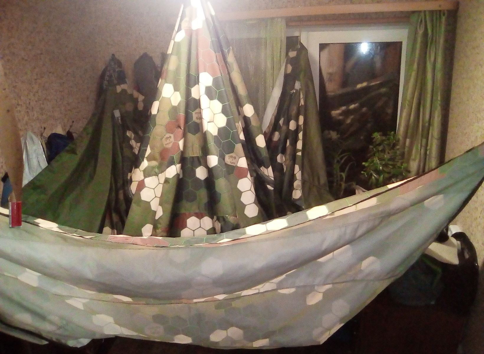

Вот так я сушу свою баньку. Подвешиваю за центральный шнурок и за четыре нижних угла. Сохнет быстро.

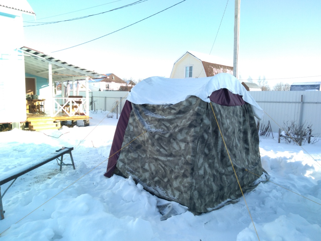

Волею случая сегодня первый свободный день за этот год. И наконец то нашёл фотки которые скинул на комп в какую то папку и не мог долго найти. Половину зимнего времени я прожил на даче. Моя "ИНИПИ" стояла всё время стационарно. Использовалась каждый день, когда я находился на даче. После снегопадов просто стряхивал снег с покатой крыши. Это я липкий снег имею в виду, не "мокрый" благополучно скатывался сам. Расчистил более менее ровное место
и разложил на нём паллеты (6 шт.)
и прикрутил сверху б/ушную фанеру, доставшуюся мне бесплатно. Где не хватило, положил кусок баннера.
В однослойном варианте
протопил в бане один раз КЦ-3 и не достигнув желаемых кондиций решил сшить второй слой. Топил первый раз, поддувало было закрыто поэтому не достигнутые кондиции полностью на моём отсутствие опыта. А тут ещё товарищ оставил у меня на даче 60-ти метровый рулон ткани. :roll: :roll: :roll: Грех было не воспользоваться этой тканью и женой со швейной машинкой. :lol: :lol: :lol:

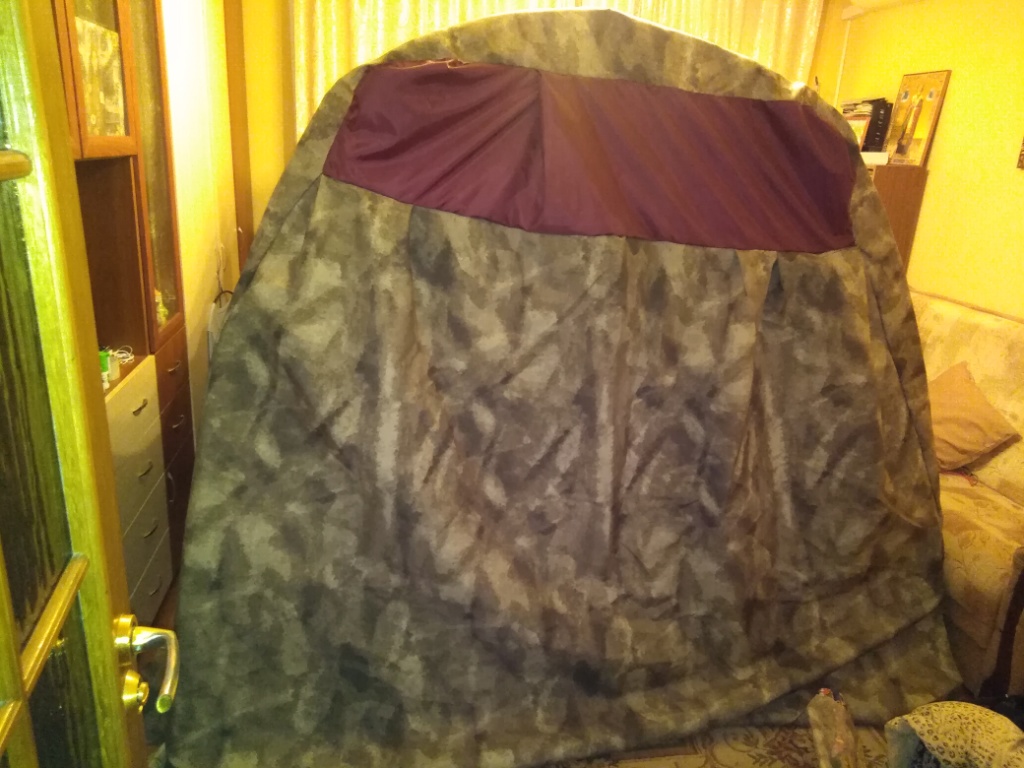

Привёз "ИНИПИ" в квартиру и жена, чертыхаясь и проклиная тот день когда она (села за баранку этого автомобиля- зачёркнуто) связала свою жизнь со мной, за несколько вечеров сшила чехол на баню.
Со входом решили не заморачиваться и просто сшили его пологом.
Ниже, на фотках будет видно лучше. Сразу скажу что потраченное количество материала я не знаю и ещё попал на новую швейную машинку. :cry: Чехол оказался не таким компактным как баня и еле влез в сумку которую я купил на местном рынке даже не зная тогда куда её применю.

Вид с разных сторон после установки на место.
Сверху лежит закреплённая кремнезёмная ткань. Сшитая из кусочков, отходов производства. Если заказывать под размер выйдет в ту же цену что и фирменная ИЗН.
