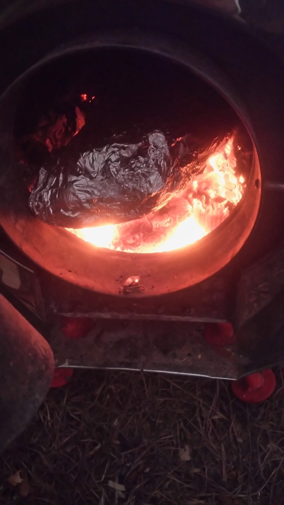

Тут решил рыбки запечь в Согре по подсмотренному у форумчан рецепту. Ранее уже так делал, всем нравится! Вот и решил семейство порадовать. Но в этот раз не стал со стейками заморачиваться, а взял и запек селедку (форельку)) целиком. И, вроде, брал небольшую, но влезла в упор между искрогасителем и дверцей).
Увеличенная топка и дверка не только значительно расширят потенциал печи, но и количество всевозможных кулинарных рецептов!
