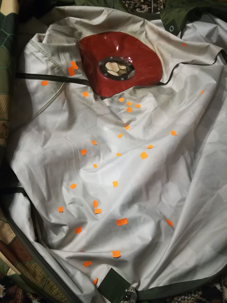

Тут раз на раз не приходится. Вот результат протопки Жиги на сухую с камнями, пиникеями и березовыми полешками габаритами 5х5х20 см, специально под Жигу пилеными, колотыми и год в сушилке выдержанными. А всего-то достаточно при плотной горизонтальной набивке нажечь малость углей, дать прогореть дровам, а потом кинуть на них пару полешек. И тяга дымохода + L-500 затягивает в себя уже не искры, а угольки. И вот они уже не успевают потухнуть падая.
А было бы ИЗН на каждой бане, можно было бы пренебречь, на боковой стенке только 3-4 прожога обнаружил.
