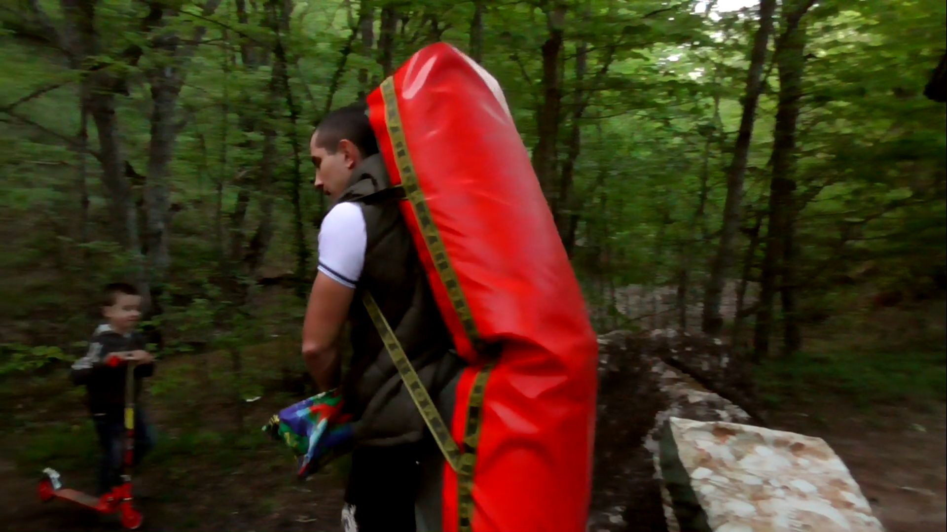

Витол писал(а): Ручки у сумки не очень большие, что делает ее не удобной при переноске бани дальше, чем на десять метров, утащить ее на 100, 200, 300 метров вообще целое испытание. Сумку приходиться нести на отставленной от тела руке, от чего рука быстро устает (заявленный производителем вес МБ-104М – 19,2 кг.), плюс большой габаритный размер сумки, она постоянно ударяет по ноге и при этом поворачивается, мешая делать следующий шаг. Все время хочется накинуть ее на плечо, но из-за коротких ручек это не получается сделать.
Поэтому я заказал сумки побольше, благо в Мобибе их множество.
Вариат №1: И таскаю вот так:
В той сумке у меня находится КЦ-3, МБ-10 и тент к МБ-10. Этот комплект спокойно носится на расстояние 1-го км, можно и больше. Плюс руки свободные, можно взять сумку с полтенцами и полок.
Вариант №2: Раньше носил вот так:
1 сумка - печь Медиана;
2 сумка - Мб-10;
3 сумка - тент для Мб-10;
4 сумка - банные принадлежности. Но с таким комплектом далеко не уйдешь.
Поэтому первый вариант для меня самый приемлемый.

А второй вариант легче по багажнику распределить. Тут уже кому что важнее, главное - есть выбор.
Re: Мобиба МБ 104, особенности эксплуатации
Было дело, также сумки до месте носил ( А ля рюкзак) супруга сказала что со стороны напоминает большую божью коровку :lol: Кстати о переноске, сегодня привязав все 4 сумки буксировочной верёвкой, паровозиком дотащил их примерно метров 200 в небольшую горку, по снегу очень здорово идёт! Завтра в планах набить пару сумок снегом и детей покатать с горки, так получилось что на спонтанно выбранном месте есть ещё и горка :mrgreen: . А так выложив один из тентов из сумки, я всё необходимое приволок в сумке к месту установки Дачки, класс, я доволен что не на себе!
Александр Петрович, да. Материал сумок больших палаток очень близок к материалу из которого санки надувные делают. По снегу хорошо катиться должен.
Можно подобрать надувнушку какую-нибудь для всавки в сумку - будут вполне себе санки. А лучше сразу из двух сумок "санкомаран" собрать в тренде современного "снегорафтинга" :D

Вот именно то, что я хотел бы на своей сумке от МБ-104М - длинные ручки лямки!
Спасибо за фотографии!
