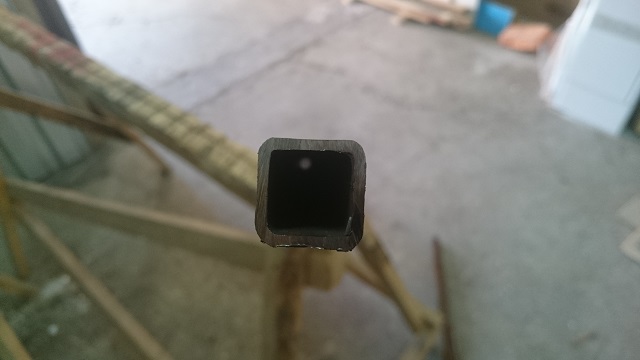

Не нашел другую ветку по этому попробую здесь рассказать как делал кровать в два яруса. Трубу использовал 20*20 толщиной 2мм

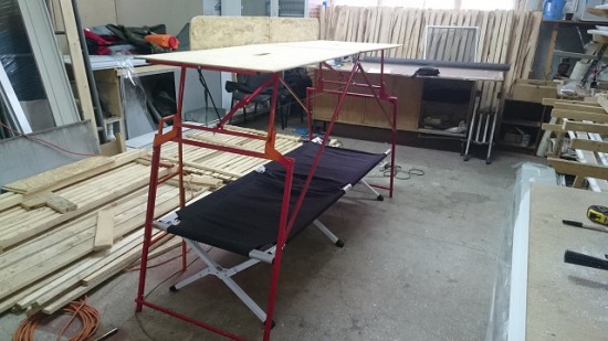

Такие изделия получились

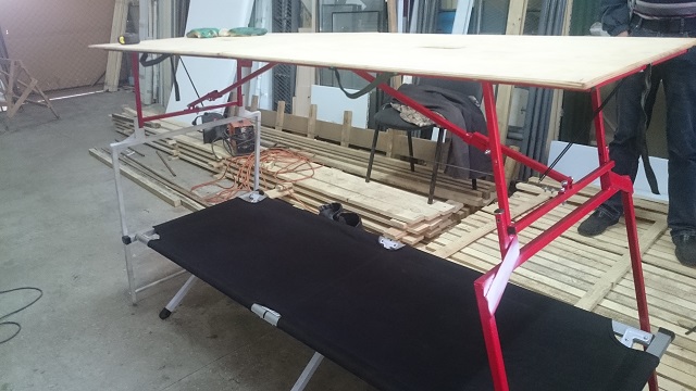

Примеряем.

В таком виде достаточно шаткая конструкция поэтому добавил диагональные распорки

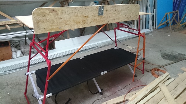

Лестницу чтобы было удобно забираться она еще является пятой опорой

И бортики что случайно не упасть

Вся конструкция скручивается болтами М-5 испытывали весом более 100кг все нагрузки выдерживает
Re: МБ-22 как жилой модуль
Ага, теперь понятен конструктив стал.
