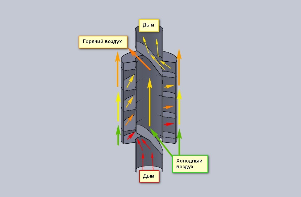

Лет пять назад думал о такой штуке:
В качестве экономайзера-искроулавливателя, но в гаражных условиях показалось сложноватым. Не было реализовано :(
