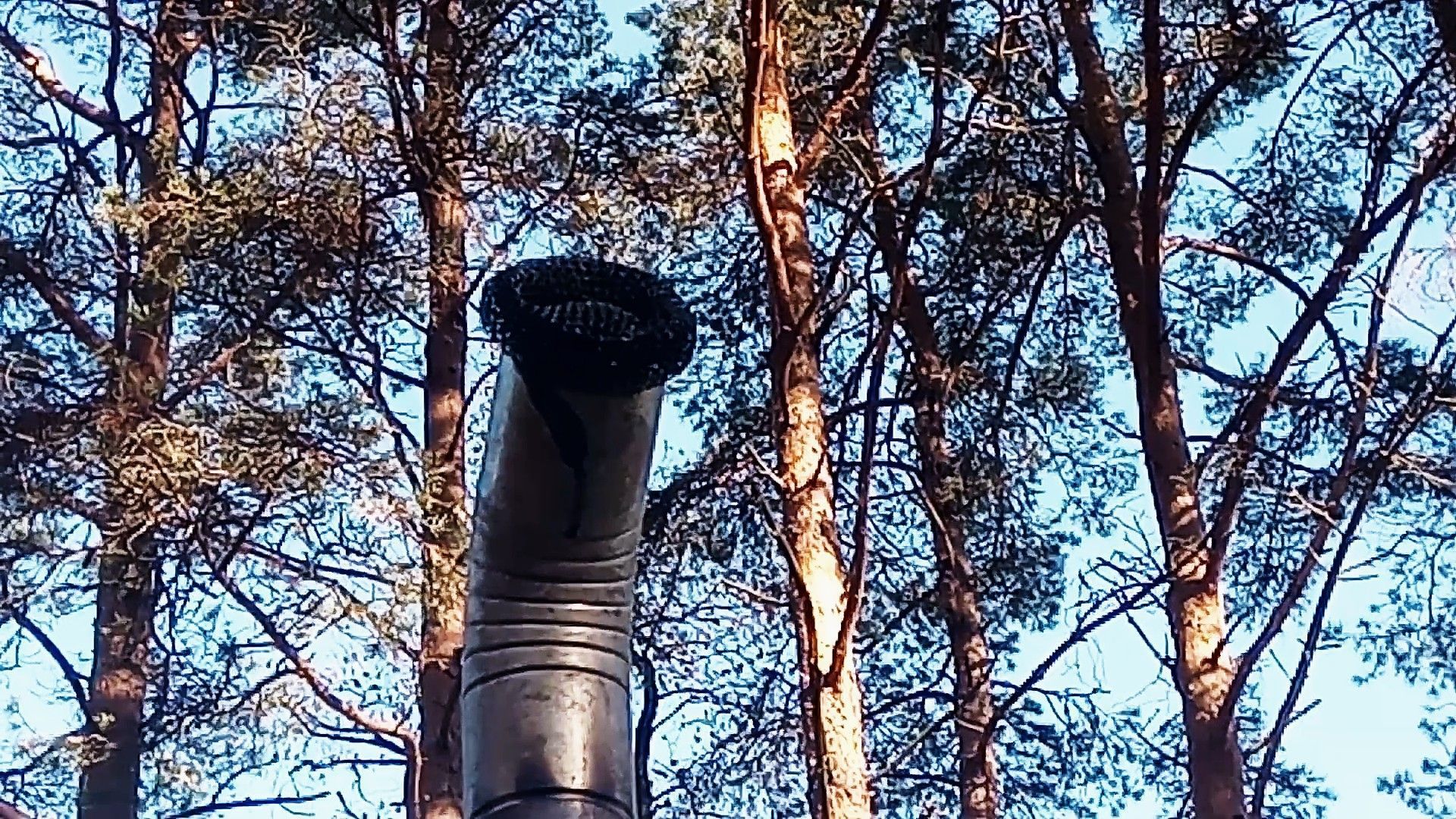

Сергей же давно в ветке "покопавшись в гараже" придумал приблуду из металлической сетки на трубу, садите на трубу и никаких проблем с искрами.
У самого правда руки все не доходят сладить такую штуку, ну ничего, зимой вечера длинные - найду поди пару вечеров....

Scorch писал(а):Сергей же давно в ветке "покопавшись в гараже" придумал приблуду из металлической сетки на трубу, садите на трубу и никаких проблем с искрами.
Дык у КЦ-3 крайний сегмент на 75 мм... если только из него делать, или дополнительно L-500 взять и попилить :)
Либо опять приходим к колену на 45 и ориентировать по ветру, в принципе, даже если ветер поменяется (а при ветре искры и без дополнительных приблуд сдувает), ничего страшного не должно быть, не с Согрой крепко спим. Ну, дунет дымом в палатку... Можно выйти, проветрить и повернуть дымоход.
Жгет юбку и стенку со стороны разделки, зимой некритично, можно снегом присыпать, а стенку жалко, каждая заплатка как серпом по снопу :)Попробую с этой стороны к ИЗН пристегнуть "жертвенный слой" из ПВХ, чтобы прикрывал растяжку боковой стенки.

Необязательно пилить готовый сегмент! Сетку можно собрать хоть на проволочные каркас. Я на Жигу и КЦ сделал каркас из старых шампуров. А первую сетку вообще безкаркасную! Посмотрите мои сообщения в теме " Покопавшись в гараже ". Да, не сто процентов, но больше прожегов я не видел и не знаю. А если допом заводскую изн, то вообще можете забыть про прожеги и не париться какие у вас дрова есть. Только сетку применять с ячейкой 5 на 5 и делать высотой как стандартный сегмент дымохода. На Жиге или кц, например, такой искрогаситель замечательно укладывается в сегмент дымохода бака, после того, как из него.убрал турбулизатор.

potapov sergey4 писал(а): Необязательно пилить готовый сегмент! Сетку можно собрать хоть на проволочные каркас. Я на Жигу и КЦ сделал каркас из старых шампуров.
Сергей! Тебе хорошо, когда руки золотые и правильные :) А у меня.. перфекцехуист, одним словом, когда хочется, чтобы было идеально, но приглядевшись к результату, понимаю, что и так сойдет))) Если честно, то есть большая вероятность, что и заводской модуль попорчу, либо при выпиливании, либо при обертывании/наклепывании. Ветку внимательно изучил, и в блокнотик записал, если получится что-либо рабочее - поделюсь, а если как обычно - в минус :)
Re: Вопросы "Гравицапа КЦ-3"
Серёж, попробуй вот так) Я правда на Согре баловался, а на банной печи мет. губка вполне себе послужит в качестве преграды искрам, в теории они там будут дожигатся) Каких либо изменений в работе Согры не заметил.
