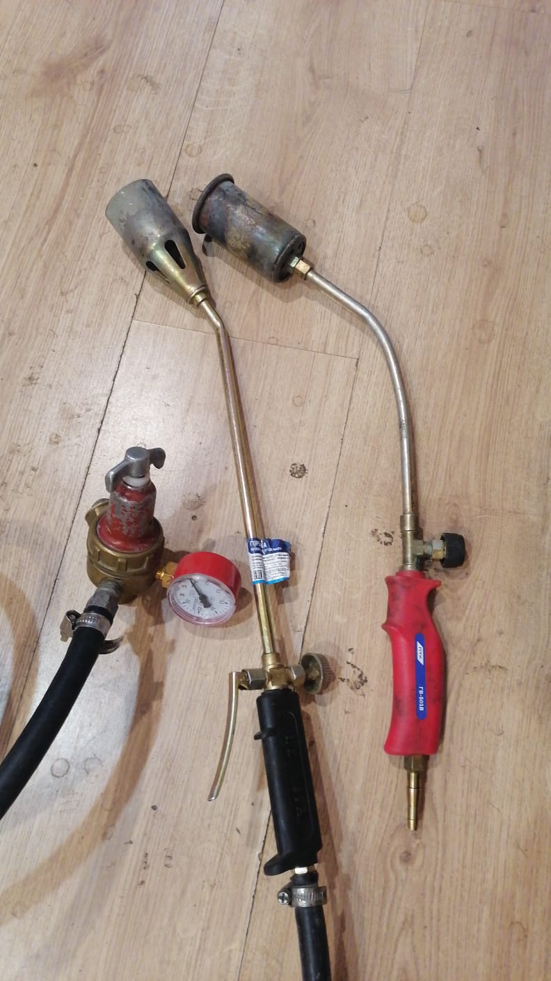

Недавно купил первую свою баню, но несколько лет выезжал в компании с автором этой темы (думаю, ни с кем его не перепутал)
Перечитал всю тему - думал, Анатолий все же расскажет об удачном эксперименте. Но нет. Не счел нужным... Дело в том, что на газу банька эксплуатируется уже давно и успешно, человек доволен, никаких особенно армированных шлангов и чудо-горелок изобретать не приходится. Минусов два - гудение горящего газа и постепенное прогорание печки. Плюсы - жар такой, который редко достигается на дровах, 12 л. баллона хватает на выходные с запасом, а горелка с редуктором стоят меньше 3 килорублей. Доработок - никаких. Совсем. И, главное, многолетний успешный опыт.

shef
Сообщения: 4
Зарегистрирован: 11 сен 2023, 11:47
Re: Сжиженный газ вместо дров.
Сообщение shef »
glu_iv писал(а):Хорошо бы развернуто отчитаться по теме. Очень интересно.
Короткая кровельная горелка, вставляется в приоткрытую дверцу и направляется под углом вверх. Поскольку Анатолий полностью отказался от дров - в его варианте снизу печки проделано отверстие, примерно 16 мм, куда вставляется горелка, после чего на нее накручивается стакан.
Анатолий использует горелку как с красной ручкой, без шланга. Мне удобнее вариант с дополнительным рычагом.
Случаев затухания горелки не припомню. В любом случае это прекрасно слышно.
Если ничего не путаю - у Анатолия приварена дополнительная пластина к верху топки плюс сделан самодельный парогенератор.
Конструкцию наблюдал несколько лет, работает стабильно. Для себя буду делать так же.

Дополнительное использование такой горелки - я на ней готовлю в казане ))))

syslog писал(а):Ну а печь то какая?
Медиана. Номер не скажу, не разбираюсь в них.
Ну, нагреть газом камни проблем нет. Хоть газовой плиткой на сковородке.
Я думал что-то более интересное, с непрерывной парогенерацией получилось с газом...
