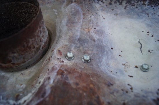

Семья Пашковых писал(а): Ребро жесткости отвалилось и перекрыло выход дыма.
Загнуть часть которая мешает работе и пользоваться дальше.

Если бы, а что с дырочками делать, когда закидываешь дрова и они начинаю разгораться, то через дырки дымит как паровоз. Тут только одно, менять топку или варить.

Саморезиками их... :lol: Или не загибать и заклепками нержавеющими ребро прижать к топке...

Бигстеп писал(а): Саморезиками их... :lol: Или не загибать и заклепками нержавеющими ребро прижать к топке...
А это идея. Виталя спасибо, пойду попробую поизвращаться. Фотку скину попозже, если получится.

Закрутил саморезами и прижал эту рейку. Получилось не плохо. Уже попробовал протопить, дым перестал идти через эти дырки.
