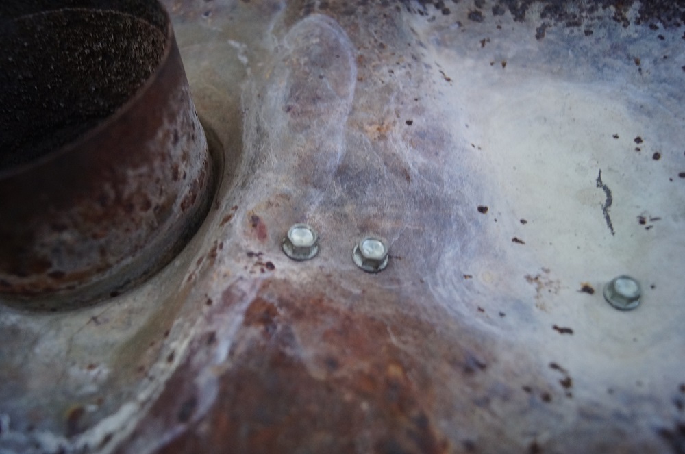

Семья Пашковых писал(а): Ребро жесткости отвалилось и перекрыло выход дыма.
Загнуть часть которая мешает работе и пользоваться дальше.
Если бы, а что с дырочками делать, когда закидываешь дрова и они начинаю разгораться, то через дырки дымит как паровоз. Тут только одно, менять топку или варить.
Саморезиками их... :lol: Или не загибать и заклепками нержавеющими ребро прижать к топке...

Бигстеп писал(а): Саморезиками их... :lol: Или не загибать и заклепками нержавеющими ребро прижать к топке...
А это идея. Виталя спасибо, пойду попробую поизвращаться. Фотку скину попозже, если получится.

Закрутил саморезами и прижал эту рейку. Получилось не плохо. Уже попробовал протопить, дым перестал идти через эти дырки.

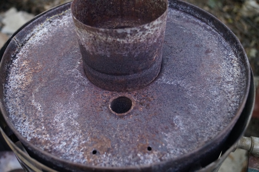

А что за две дырочки снизу на Парафоне-3?
а сопло(вроде так называется) разве не там должно быть?

Андрей, похоже это дырочки для крепления рассеивателя, а где сам он - наверно потерялся :)

glu_iv писал(а):Андрюха, а зачем стенку искрогасителя порезал?)))
Да я думаю может и трубу резануть, чтоб тяга как у КЦ-3 была. У меня Медиана все равно стационарно стоит, а на 103 накидка ИЗН лежит. За искры не переживаю.

Мет Ден писал(а):Андрей, похоже это дырочки для крепления рассеивателя, а где сам он - наверно потерялся :)
Ден ты прям в точку попал, значит их тоже саморезами закручу. А рассеиватель наверно испарился от напряга. ;)
