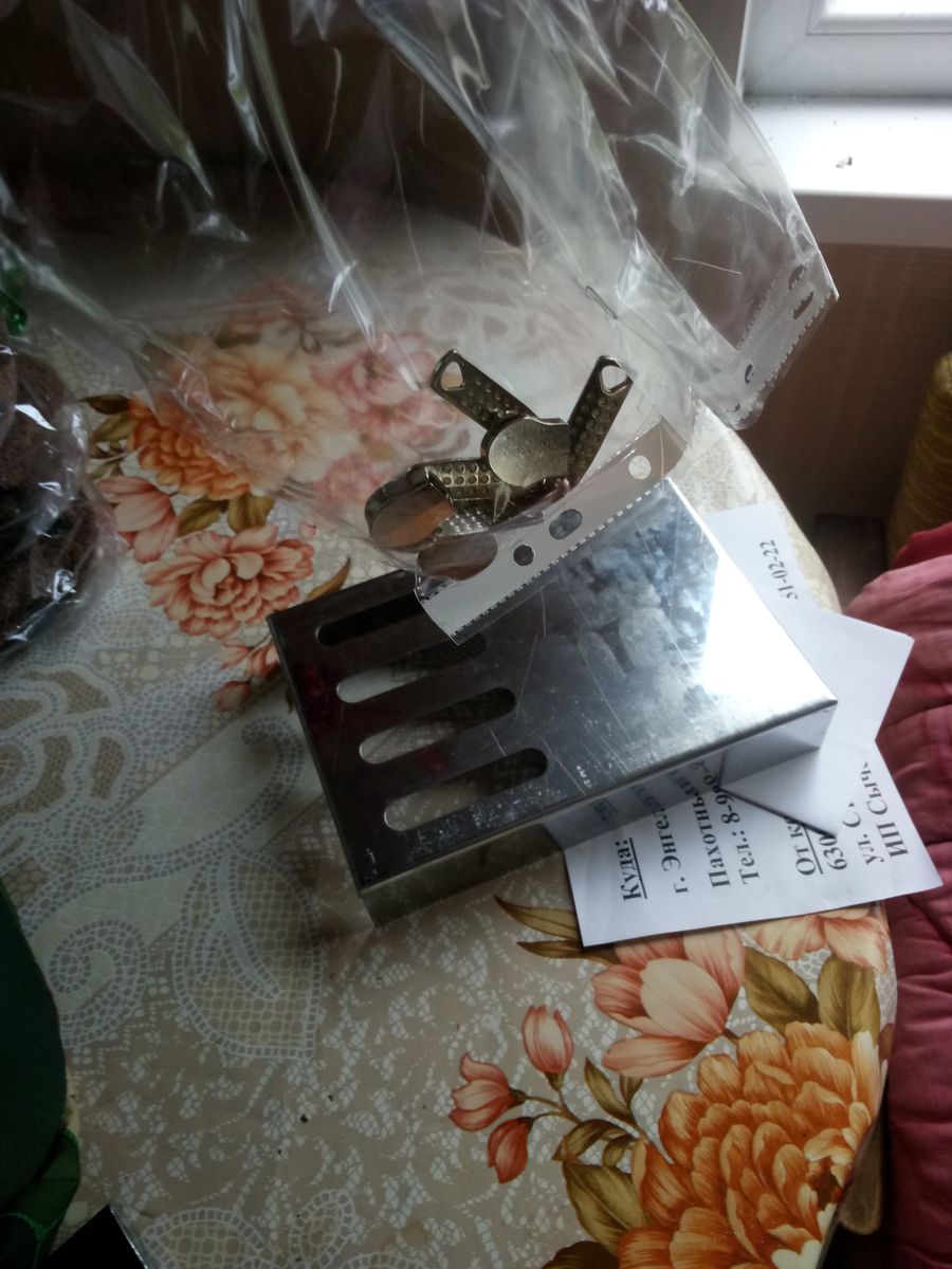

Всем привет! Вот и до меня доехал ППГ-90. Далее несколько фото и небольшие видео первых впечатлений, не стал редактировать, мне кажется так правильнее и нагляяднее.
вот как то так.
