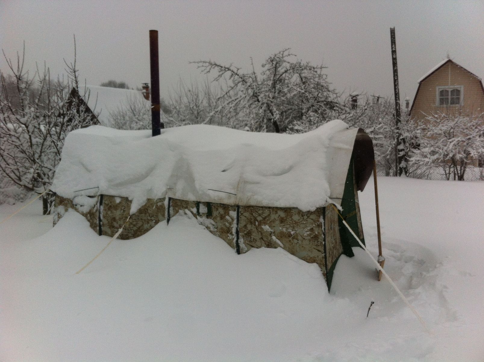

Я сразу накрыл банером бэушным,в гараже лежал.обрезал по размерам родной накидки.Крепил хомутами-стяжками к люверсам крепления растяжек.Всю зиму простояла -ни одного прожега на банере.Топил березой.Весной Банька переехала на дачу.В печку полезло все подряд.Стали появляться прожеги на банере.В основном после елки или трухлявых дров.тент целый-ни одного прожега...

Алексий писал(а):...Стали появляться прожеги на банере.В основном после елки или трухлявых дров.тент целый-ни одного прожега...
Это и есть понятие "жертвенный слой". Искры всю энергию тратят на прожигание ПВХ. Когда они проваливаются дальше, они уже не такие горячие, чтобы прожечь крышу палатки.
Если еще дождик моросит и жертвенный слой охлаждается, то он работает еще лучше.
