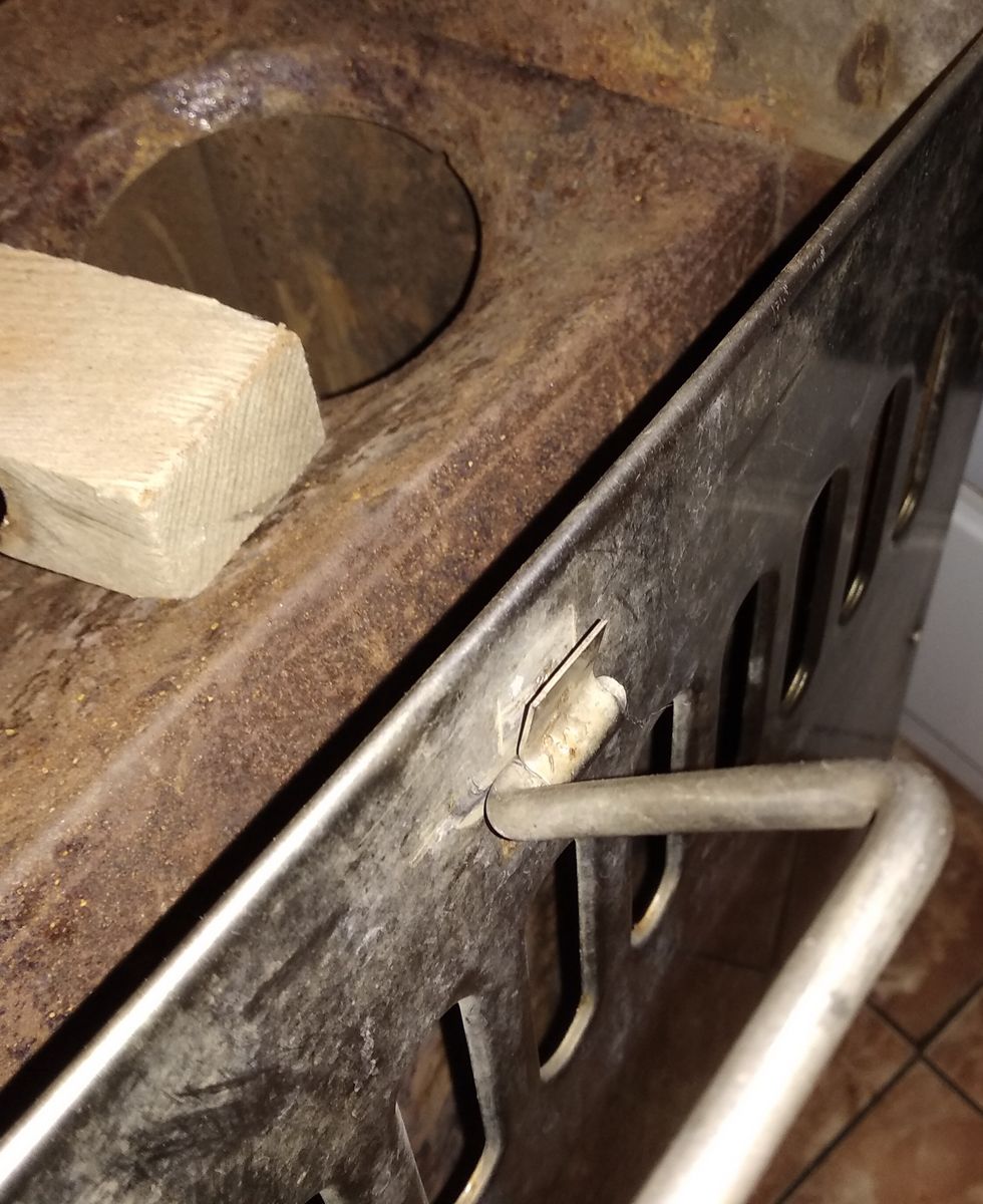

Приветствую! Я вот так решил проблему стыковки Алтай- Парафон ( С водой он намного тяжелее чем просто труба) всё норм.

Александр, спасибо) Простое изящное решение)Я думал уголки и на заклепки. Пойду куплю 200к. Если лень победит - гвоздь загнать минутное дело.

Топорно, но надёжно. С такой проблемой можно просто три болта вставить изнутри, чтоб наружу торчали. Эффект тот же, но выглядеть будет изящней.
Re: Ремонт Медианы
Ivan писал(а):Топорно, но надёжно. С такой проблемой можно просто три болта вставить изнутри, чтоб наружу торчали. Эффект тот же, но выглядеть будет изящней.
Именно в моём понимании чем меньше чего либо внутри дымохода тем лучше, да и в данном конкретном случае «женитьбы» Алтая и Парафона это идеальный на мой взгляд вариант, чем усложнять и добавлять ещё одно углубление в трубе Парафона, проще проточить два отверстия друг напротив друга, чем три. А так спасибо за «высокую» оценку.
Re: Ремонт Медианы
Оценка коленочного решения действительно высокая, без ковычек. В походных условиях - только так! Минус вижу только один - возможность болтаться дымоходу поперёк гвоздя. С тремя точками опоры такого не будет.

Re: Ремонт Медианы
Сообщение Zmei »
"Именно в моём понимании чем меньше чего либо внутри дымохода тем лучше"
Полностью согласен. Отверстия в печи и трубе - это "слабые" места. Так что гвоздь зачет)

Ivan писал(а):Оценка коленочного решения действительно высокая, без ковычек. В походных условиях - только так! Минус вижу только один - возможность болтаться дымоходу поперёк гвоздя. С тремя точками опоры такого не будет.
Сначала поставил переходник, а уж потом по месту сделал дырки под гвоздь, гвоздь нужен лишь только для того чтоб разгрузить вес Парафона с водой с посадочного места переходника на печи, иначе это всё упиралось в печной оборот Алтая, вследствие чего тяга уменьшалась отверстие уменьшалось, тяга соответственно тоже, потому и дырок наделал в переходнике, после гвоздя всё стало работать так как и должно, плюс он был ещё как запасной для дверцы Алтая), там тоже его использовал), а так, в любом случае пока центруешь печь относительно разделки небольшие перекосы неизбежны.
