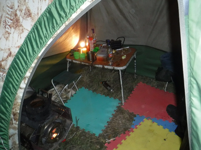

Алексей, мы в двоем с женой спали в МБ-10 не раз. С полом на ковриках места хватает и ещё остаётся на столик с "тумбочкой". Недавно приобрели складные кровати и поставив их в МБ-10, места под печьку почти не осталось. Фото получились не очень,при следующем выезде сфоткаю чтобы было наглядно. Теперь подбираем баньку побольше.

Много раз ночевал в десятке втроём летом без печки и вдвоём при нуле и лёгком минусе с печкой на рыбалке. В моём двухслойном старом Пингвине можно спать без печки на карематах до октября - не замёрзнешь. В десятке без печки температура такая же как на улице. Конденсат без печки присутствует всегда. С печкой конденсата нет. Даже на тлеющем режиме Согра прокачивает воздух через палатку. С Согрой в десятку входят две кемпинговых раскладушки, только надо установить все растяжки по бокам для увеличения жизненного пространства. На полу даже на карематах при минусе будет прохладно.

AlexL писал(а): С Согрой в десятку входят две кемпинговых раскладушки, только надо установить все растяжки по бокам для увеличения жизненного пространства.
В следующие выходные собираемся выехать с ночевкой на пару дней, попробуем с печкой и раскладушками. Если у кого есть фото расположения мебелей,выложите.

Моё худосочное семейство вмещается в десятку с Согрой за маленьким столиком при зимних выездах на шашлыки без бани.
С мужиками на рыбалке тесновато втроём и шикарно вдвоём.
На ночь столик выносится и ставим раскладушки. Они у меня двух типов: подростковые 180х50 и кемпинговые 190х60. С последними приходится поколдовать, чтобы вошли, а Согра стоит от раскладушки в 5 см.
