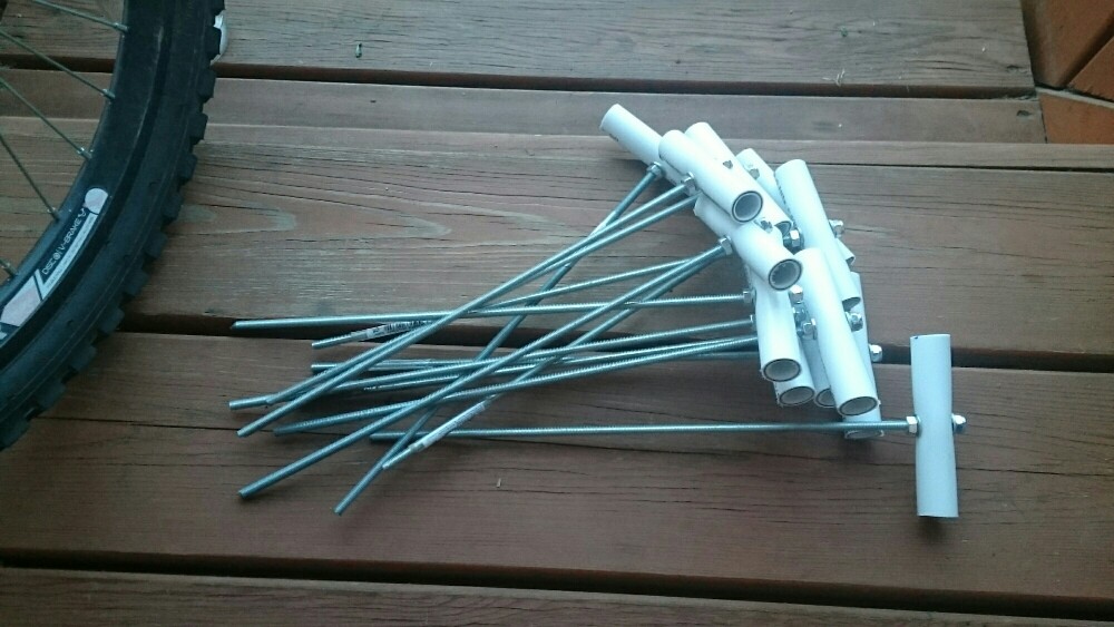

Всем привет! Купил МБ 10 с КЦ3. Пока шла посылка с Москвы в Самару смастерил колышки из того что есть в Леруа. Купил шпильки 6 мм метровые напилил их получилось по 3 штуки 33 см. Ручки сделал из полипропиленовой 25 трубки. Купил гайки обычные для нижней части и самоконтрящиеся для верхней. Ну и по шайбе с двух сторон. Обошлось все за каких то 300 рублей. Колышки получились легкие, достаточно жесткие, нержавеющие, безопасные если ктото напорется. Резьба по всей длине шпильки улучшает сцепление.
Re: растяжки, колья
Илья К
Неплохие, только вот если их забивать по рукоять то вытаскивать наверное не очень) Да и как показала практика пруток более устойчив к сгибам и т.д. чем такая шпилька) Да и постоянный забив песка в витки, в вследствие чего полный тубус песка, плюс транспортный габарит из-за ручек не очень. В своё время делал из них колья, потом отказался от них. Сейчас с уверенностью могу сказать что конструктив от Бахыта в разы лучше!
