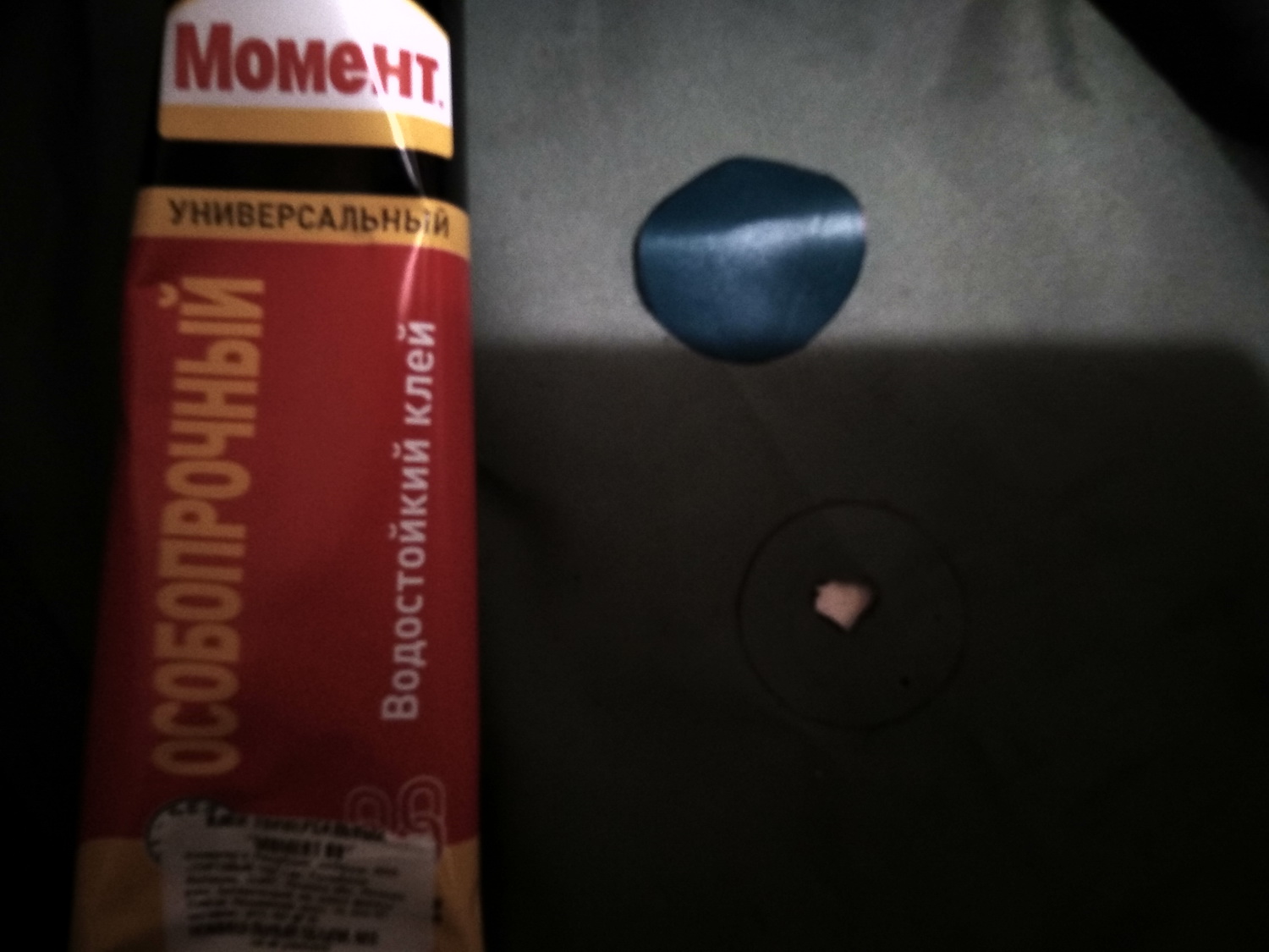

По поводу герметика не скажу, нужно пробовать , экспериментировать самому, используй силиконовый.
Re: Заделка дырок в тенте.
fixxer писал(а):
АлексейАлександрович писал(а):Силикон,заплатка,швы.
Здравствуйте, поясните пожалуйста последовательность операций и какой силикон необходимо использовать?
Здравствуйте!
Технология заделки прожегов (раз речь впоследствии идет о герметике, то Вы, я так полагаю, именно о них) наиболее удачно и доступно описана Ильей (Glu_iv) где-то в начале этой же ветки. Там много постов, но я имею в виду тот, где речь идет о малярном скотче.
По сорту герметика, ИМХО, правильный ответ дал Владимир - "силиконовый", от себя добавлю, лучше всего подходит сорт "тот,который оказался под рукой", не сочтите за издевку.
Пользовался разными, от автомобильной белой "прокладки", до термостойкого для глушителей; эффект совершенно одинаков. В итоге остановился на обычном сантехническом "Моменте" (тоже под руку попался). В сравнении со всеми остальными у него есть огромный плюс: он прозрачный и заделанные прожеги впоследствии не так сильно бросаются в глаза.

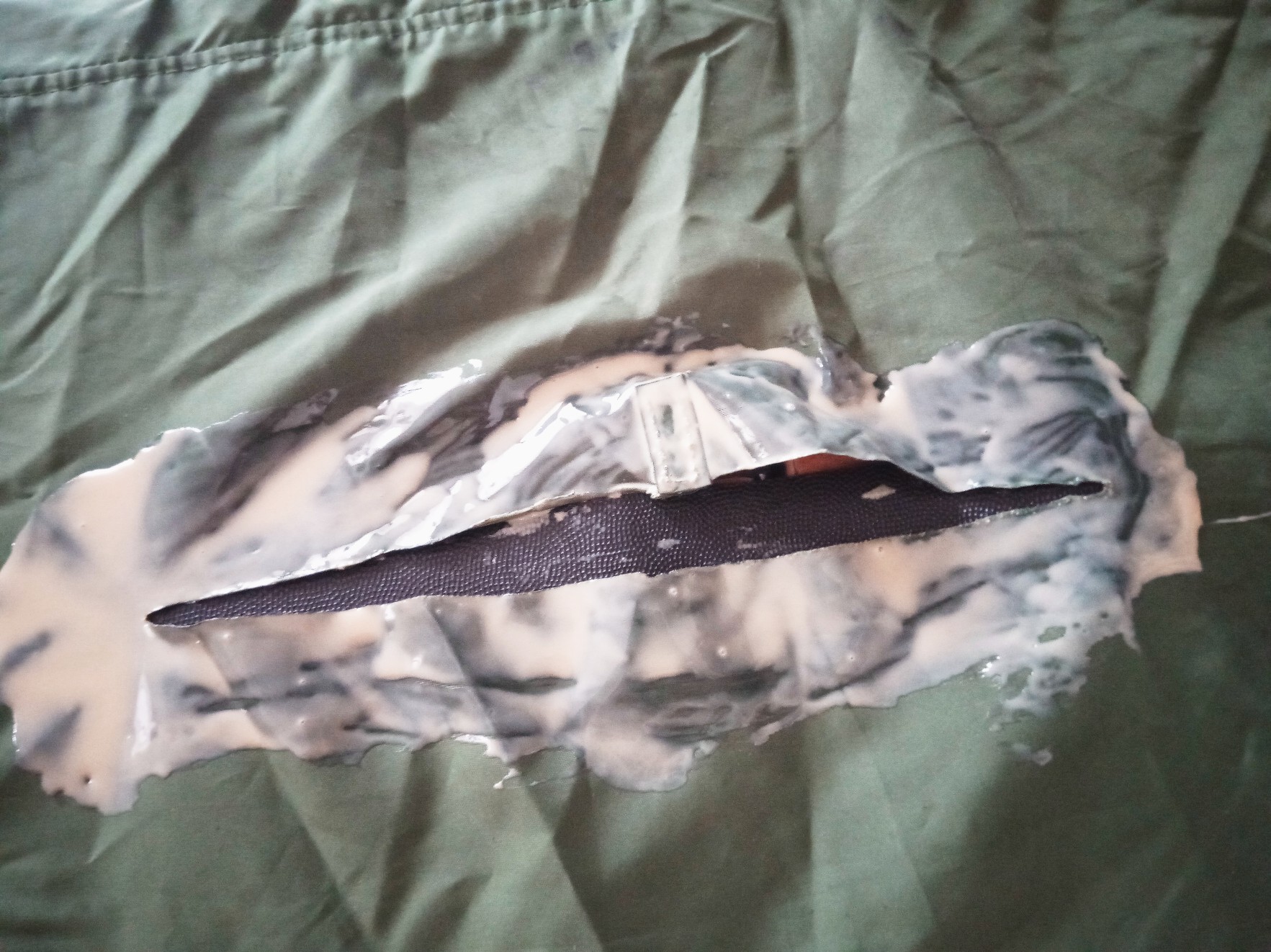

Всем привет! Вот немного инфы по ремонту, держит эта мастика отлично, также сразу сделал с нахлёстом
т.е. она заходит на края заплатки , по соотношению цена- объём она выигрывает в разы у любого клея,) если какие объёмы герметизировать большие самое то, мне осталось швы ей пройтись, хоть и не протекает тент, но так для самоуспокоения) , в моём случае она больше подходит, да и чтоб всю банку не таскать перелил немного в меньший объём, чтоб если что, в полевых условиях произвести необходимый ремонт. ;)

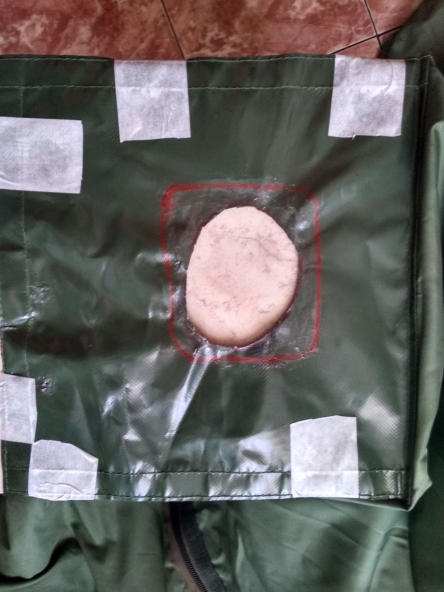

Небольшой отчет о том, как я ремонтировал свой тент. Начал я с клапана разделки. Извлек свой лодочный ремнабор, вырезал латку подходящую, поверхности зачистил, обезжирил и наклеил. Весь процесс на фотках. Клей использовал для ПВХ лодок. Он у меня уже много лет хранится и не засыхает. ХЗ, что за он. Все не по русски написано на тубусе. Далее прожеги в крыше. Использовал момент 88. Латки вырезал того, что было в старом палаточном ремнаборе. Клеил латки с двух сторон. Помазывал снаружи клеем, а с внутренней стороны клеил молярную ленту. Прижимал латку и после этого малярку снимал. 88 специфичный такой клей. При легком нажатии на тубус его вытекает изрядное количество, поэтому приходилось быть с ним нежным.) А застывает он очень быстро. Происходило все примерно так: накапал клея и быстренько размазал ватной палочкой. В этом непростом деле латкоклеяния мне отлично помогала синяя подруга. Поскольку важно не время прижатия, а усилие, моя синебокая справлялась на ура.Положил латку, подругой прокатал с усилием. Все. Красота. И приклеивается надежно и ровнехонько все.

Так и хотел, но спустя время эта зараза её увы теряет, видимо надо на другой основе брать, или может то что температура понизилась, в тепле нормально вроде была, а вот в последнее выезды при небольшом плюсе стала неэластичной! Короче расстроила и подвела она меня, да и здесь рекомендовал, а не стоило :cry:

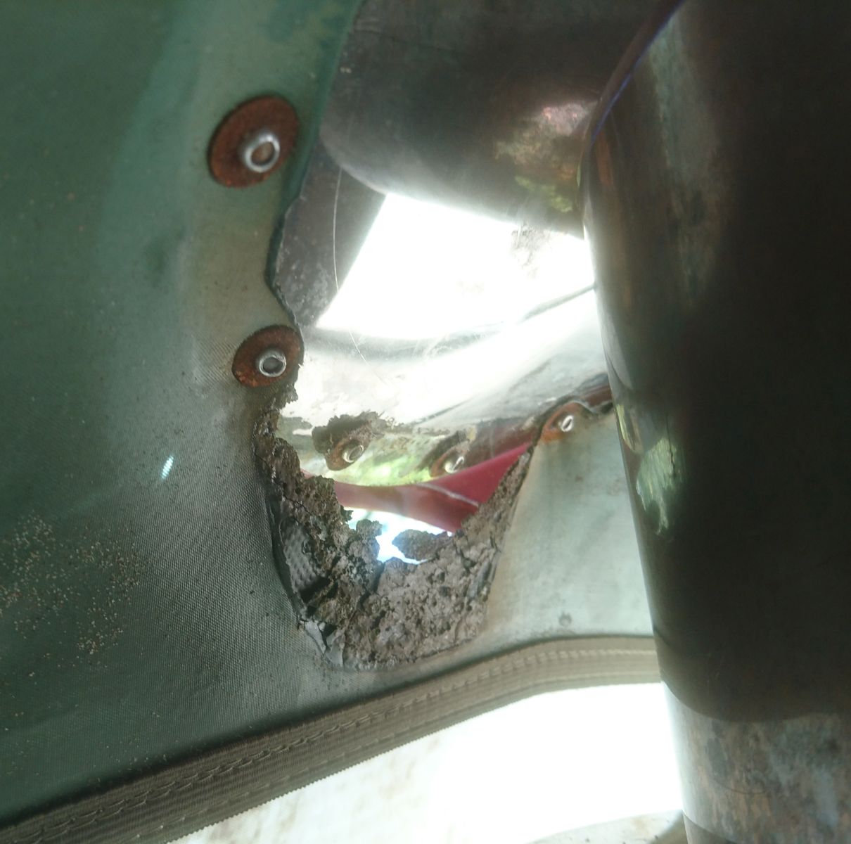

Товарищи, прошу подсказать наилучший способ ремонта палатки МБ-10 в зоне разделки.
Сам не знаю, как так получилось, видимо, плохо оттянул палатку от ППГ-90. Дырка не критичная (пока лето по-крайней мере), но хотелось бы заделать, чтобы дальше не пошло (хотя несколько выездов прошли без роста дырки)
Вариант с силиконовым герметиком смущает из-за дырки на стыке металлической разделки (прорвет).
Вариант отпарывать уплотненный кусок с разделкой от палатки - крайний, но в принципе со счетов не списываю.
Авось кто-то еще варианты подскажет?) Спасибо!)
