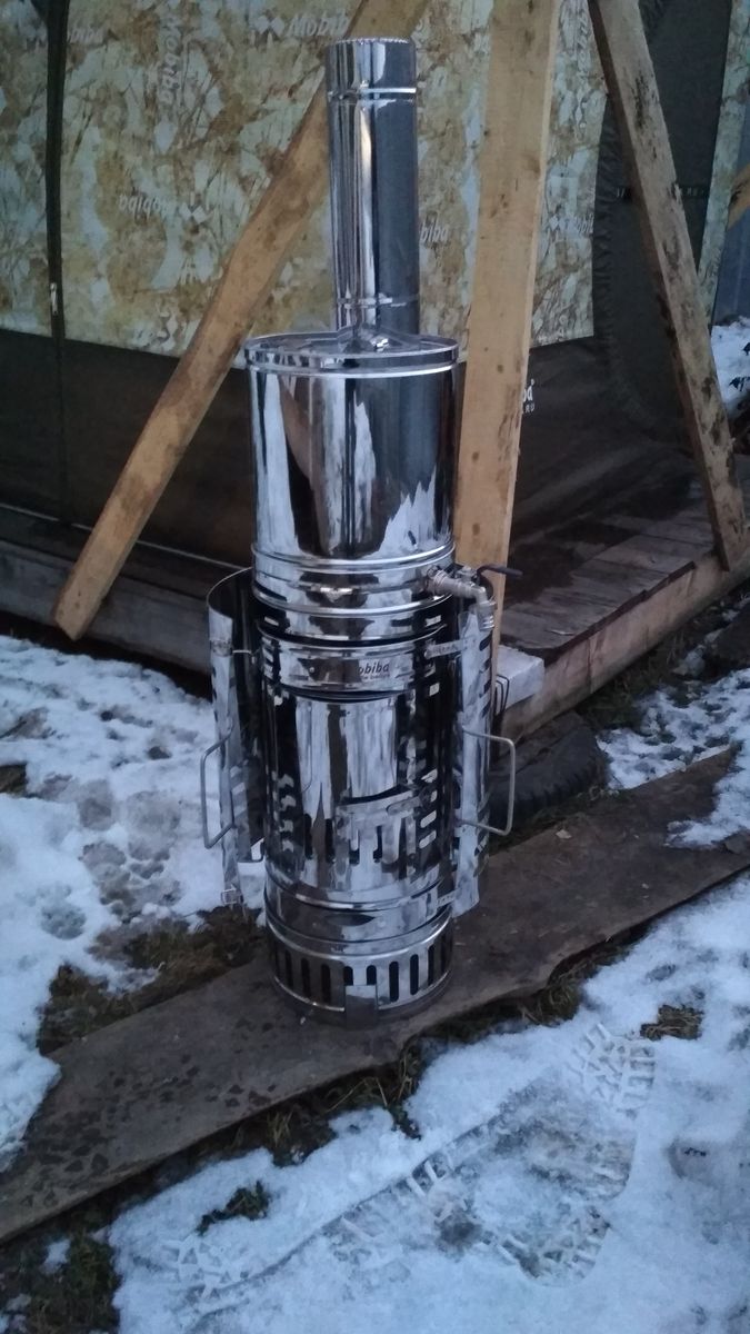

Ура!!!! Сегодня у меня зазвонил телефон. Алло, кто говорит? ... транспортная компания, и сообщают, что пришел груз, а я то рассчитывал, что привезут 13-ого. Ну и как полагается: сразу после работы рванул за ним. Пока ездил за семьёй, да пока обратная дорога до дому, в итоге на часах почти 8 вечера. Хотел оставить тест-драйв на выходные, но терпелка не утерпела. В итоге передвинул Паробомбу в предбанник (как оказывается удобна отстегивающая перегородка) и водрузил на ее место КЦ-3. Каменную закладку не стал делать, торопился испробовать. Пока набрал водицы, растопил, и минут через 25 уже сидели в бане. За бортом температура -2 и слабенький ветерок.
Ну что сказать? Вот оно то, что и хотел получить: зольник и колосник делают свое "злое" дело, чего в КЦ-2 мне не хватало очень. В итоге внутри имеем 55 градусов (указатель висит над дверью) при влажности в 65-70%. Ляпота, однако! Подкидываю в топку ещё немного колотых дровишек (обрезки дюймовки) и полвинку Пиникея, и на тебе - почти 60 градусов (при той же влажности), и веничек пошел гулять по телу. Шайтан!!! С Паробомбой начинаю париться от 70 градусов, при влажности в 50%, а тут 60 градусов и ... кайф!!! Различие а паре имеется: с КЦ-3 он помягче, что-ли?, но приятный. В Паробомбе он пожесче и посуше,мне кажется, но тоже хорош. Разок сегодня попарился, но от души.
Сильно эксперементировать не стал сегодня, время поджимало. Просадки по темературе имеются, но быстро восстанавливаются. В следующий раз сделаю еще каменную закладку, хотя она, мне кажется, и не нужна будет - если только разок пшикнуть, чтобы резко добавить жару.
Спасибо огромное Алексею Александровичу и всему коллективу Мобибы за доставленное блаженство.
Фото сделал только до установки в баню, во время процесса не снимал - жалко телефон стало, боюсь не выдержит такого "зверства" над собой. И, да, наверно придется в следующий раз заказывать ИЗН: искр было много. Хотя может это я плохо прочистил дымоходы. Использовал 6 штук от Паробомбы, новые не стал использовать.
Пару фото и видео искр прилагаю.

Други, кто уже получил КЦ-3, можете сфотать, как именно лежали трубы в баке/топке (кто с какой стороны открывал)? Именно то положение с завода? Я забыл сфотографровать :(
Гложет одна мысль... но обдумать нужно.
Желательно фото, когда весь комплект родного дымохода в баке, а топка снята?

Какой диаметр у первой трубы телескопа на входе и на выходе? Я просто далеко сейчас от печки, померить только завтра-послезавтра смогу. Вход 90? А выход?
А теперь: нет 2-х турбулизаторов, в баке и в пароперегревателе. А чем занять? А если цилиндрическим следующего диаметра? +2 сегмента, 75-й и смежный можно будет выкинуть, либо увеличить кол-во сегментов.
Короч, мерЯть надо)) а я помру от любопытства до послезавтра))
Сильное заужение...

У меня в форде под одной седушкой газовая плитка, под другой несколько баллончиков с газом. Заужение происходит от первого телескопа до срыва дыма. А если СВОБОДНЫЕ внутренности трубы бака и пароперегревателя используем рационально? Заужение меньше будет.
Не, надо мерить..никто же не мешает сделать вкладываемый сегмент на 5 см короче, чтобы не клинил.. там вариантов море.
P.S. Я к тому, что все выкладки/выкройки = попадаем в габарит транспортного положения.
P.S.S. К чему веду: воспользовавшись 2-мя свободными транспортными местами, получаем дымоход, избавленный от 2-х последних, самых зауженных сегментов при той же высоте.
И последняя правка: Освободились 2 объема, которые ранее были заняты турбулизаторами (на Жиге я в них стяжки пихал, чтобы освободить место в сегментах под колышки) Теперь они ПУСТЫЕ! Не по мобибийски оставлять пустое место!
