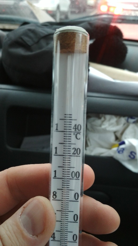

Dezel писал(а):Я использую такой термометр с разметкой от 0 до 150 гр. но он стеклянный и без крепления.Температуру показывает точно.Его бы в какую нибудь оправку засунуть, тогда и повесить можно в баньке. Если кому надо, могу подарить.Есть небольшое количество.Термометры приходят с оборудованием и в основном не востребованы.
Приветствую! Если не затруднит то можно один, расходы на мне.

Конечно можно. Пишите в ЛС, обсудим как вам отправить ;)

Сегодня получил посылку
Оказалось их больше, чем просил :oops:
И все целые!!! :mrgreen:
