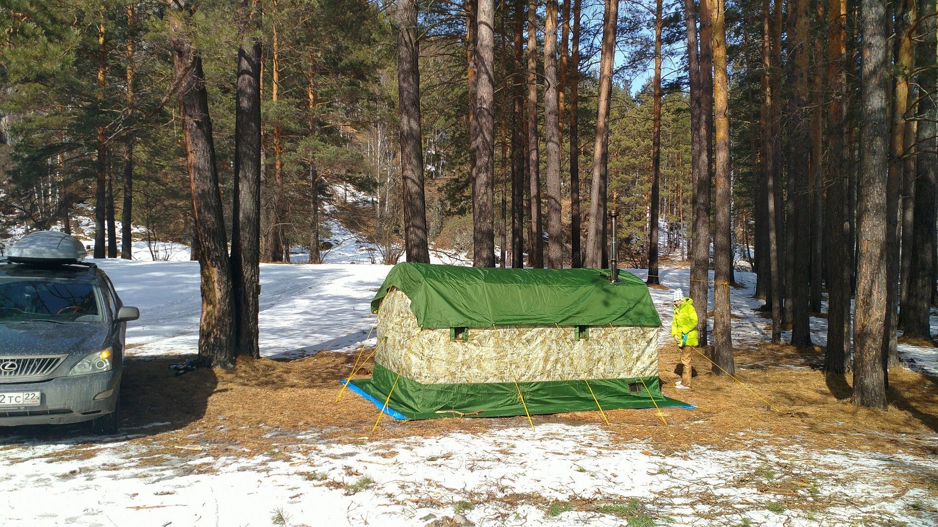

Всем привет .что то в этом году у меня с выездами запарка получилась .ну да ладно ,речь не об этом ,смотрим как вшивали доп .разделку в накидную крышу МБ104 ,Всем Добра и Удачи ,ну и Лёгкого пара...)
Re: Крыша на МБ-104
Олег, веревочки как на первой сразу нашей, тк 90% ты использовать открытый клапан будешь... Я уже не развязывал с год наверное... А верёвку через крышу на доп. тенте мотыляет, видел у многих подпалися клапан...

shmon писал(а): А верёвку через крышу на доп. тенте мотыляет, видел у многих подпалися клапан...
Это клапан на дополнительной разделке из ПВХ. Он более жесткий. Если тщательно привязывать, ничего мотылять не будет.
