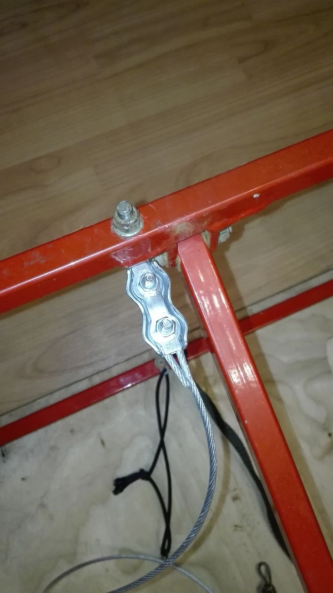

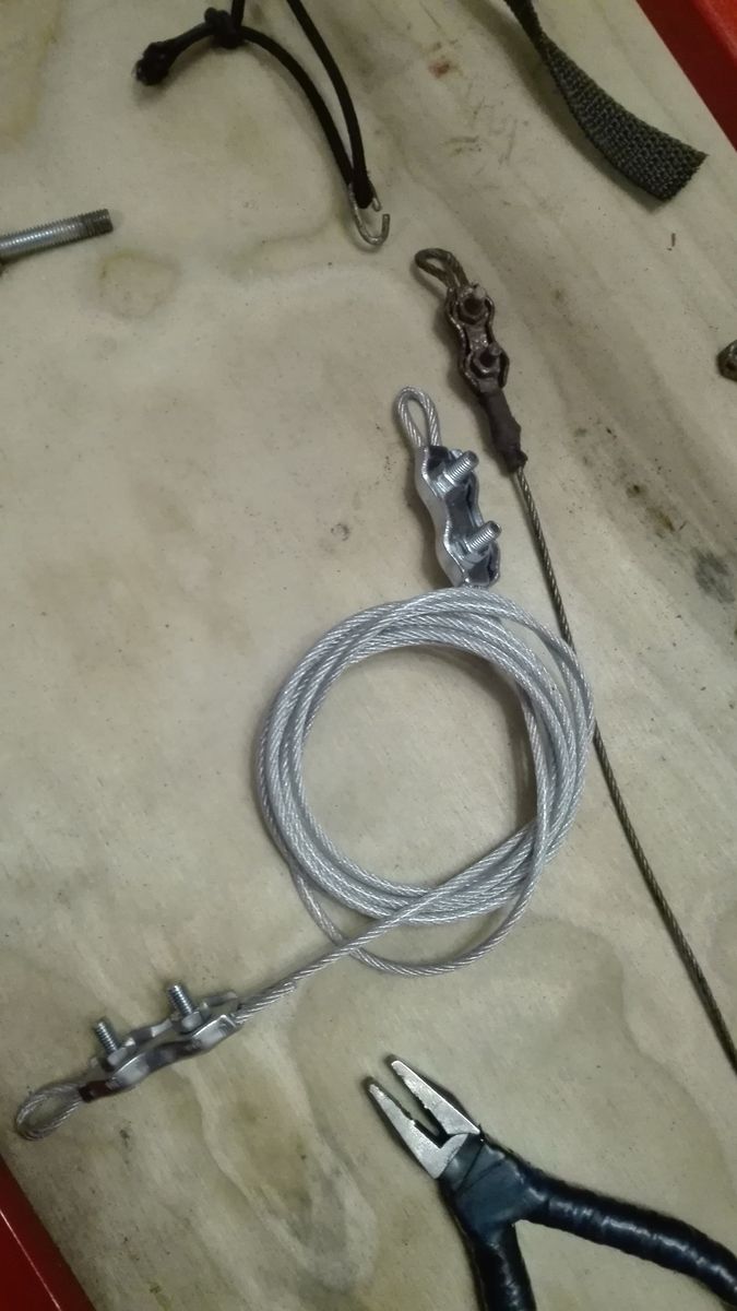

Бигстеп писал(а):Есть тросики с пластиковым покрытием, если и заржавеют, то только концы.
Вот и меня постигла участь остаться без полка в ответственный момент, когда 3 взрослых и 2 детей уселись на него. А всему виной ржавый тросик в районе болта крепления. Я его заменил на 3х миллиметровый тросик с покрытием. Надеюсь надолго хватит.

лучше на нержавейку трос смени.
был тут на днях казус с 350-м.
а ведь немного и было , всего 3 человека в статике

ИванРадостев
Так то это 350 и есть. Раз уже поставил буду ждать когда проржавеет. К тому времени боюсь полок где нибудь поломается. Я его у Игоря из Липецка б/у взял.

Надо будет добавить в Инструкцию рекомендацию - проводить осмотр на ржавление тросика. Сам недавно впервые в своей практике за много лет видел, как у меня на глазах ПСН-350 сложился под тремя джентльменами.
И обрыв был именно по плечу троса. Жилки перержавели. Крепления фиксаторы на месте, а сам трос разорвался. Так-то он, пока живой тонны держит. Так что у всего есть моторесурс. Два-три года можно не смотреть на трос, а потом рекомендуется осматривать. Трос заменить на новый минутное дело, если обнаружится, что старый уже не внушает доверия.
