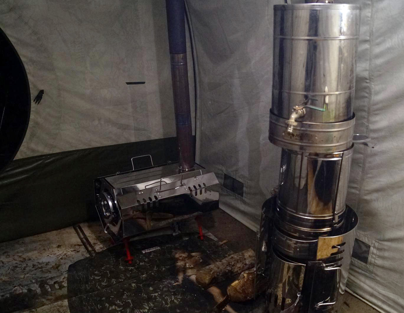

ПароКЦфон-1
Сегодня наконец нашел золотую середину. За 2 с лишним годом владения Мобибой, мы попарились в настоящей бане, комфортной для нас. Лучше может быть только в раю. :roll:
ВОТ ОН:
Очень понравилась работа КЦ-2 в паре с Согрой. За 4 часа В Согру делал всего две закладки дров. Когда подкидывал дрова и заливал воду в КЦ-2, то на Согре открывал полностью заслонку. Как только КЦ-2 выходила на форсаж, то Согру сразу же полностью закрывал. А вот Медиану так глушить не получалось. Из-за этого в бане образовалась такая влажная атмосфера, что при +50 невозможно было сидеть. Хотя мы с Катей еще те сталевары. Надо обязательно купить гигрометр. Я думаю влажность 70 -80 % была. Вот что значит работа двух Парофонов.
Алексей Александрович Вам срочно нужно разработать дополнительный мини парофон, или вернуть в строй Парофон-2.
На КЦ-2 было 12 сегментов дымохода, на Согре 5 сегментов.
Попозже смонтирую видосик, где полностью расскажу что, да как.
Забираю все свои негативные слова по поводу КЦ-2. Даже те минусы незаметны по полученному сегодня кайфу.
Особенно понравилось когда целый тазик где замачивался дубовый веник, залил в КЦ-2, а потом все это закипело. Это была НИРВАНА.
Теперь можно экспериментировать с травами.
После сегодняшней бани, Катя сказала, что паримся только с КЦ-2 и Парофоном. :)
Еще буквально вчера я говорил, что ни за что КЦ-2 не поставлю стационарно в баню. Сегодня я кардинально меняю свою точку зрения. КЦ-2 теперь будет стоять в МБ-103.
И не забывайте, такой кайф только в связке с дополнительным Парофоном.
ВСЕХ с легким паром!!!

А так ли необходима такая труба в 12 сегментов + парафон еще пару заменяет?

_dmi писал(а):Класс!
У нас все происходит под деревьями, и поэтому иногда тяга ни какая. Да и ради эксперимента. с 12 сегментами Тяга сумасшедшая, сегодня я даже такие нормальные чурбаны подкидывал в топку.

Что сказать? ))) Хорошо, когда у человека большой арсенал наших изделий, из которых он может скомпоновать нужную под свои вкусы композицию.
Честно скажу... На фотографиях это выглядит чудовищно! ))) Как иллюстрация к постапокалиптическому техномиру. В таком интерьере по идее должны париться киборги, после того, как победят людей.)))
Я вот про этот снимок.

а мне краник " Мойдодыра " напомнил ;)
ну или " Союз -Апполон "

Как Андрей воду доливает?
Мне по вкусу КЦ2, в бак камни, и на пол трубы выше парафон3...
Поддача на камни через трубку в дырку от краника или как Мурамаса с бака трубой вдоль камней и "привкус" жадеита и устойчиво
Андрей, а что помешало поставить парофон3 на согру? Эффект тот же, конструкция устойчивее...

Что то не уловил!!! А как происходит парогенирация из КЦ-2, если сверху стоит парофон-3 ?!?! :shock: :geek:

АлексейАлександрович писал(а):Что сказать? ))) Хорошо, когда у человека большой арсенал наших изделий, из которых он может скомпоновать нужную под свои вкусы композицию.
Но ведь крышку нельзя отдельно купить, я уже полгода прошу.
Пар-3 если будет стоять внизу, лучше будет работать.

Алексей Александрович, можно нам крышку с переходом парофон3 на верхнюю генерацию у Вас прикупить
ОЧЕНЬ нама не хватает....

Какая Вам нужна крышка отдельно? Как-то это мимо меня прошло. ((

Артем Александрович! Я пожилой и туповат. Нарисуйте от руки, подпишите где чего и сфотографируйте эту бумажку. И либо мне в личку, либо в соответствующую тему на форуме.
Мне надо однозначно понимать, что Вам надо. Тогда скажу, сможем сделать или нет. Если да, то когда.
