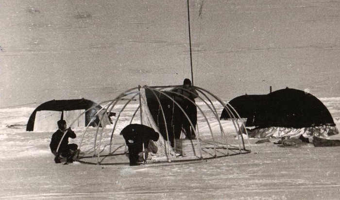

kovrovec писал(а):АлексейАлександрович Чем обусловлена такая форма палатки,только аэродинамикой или еще чем-то?
Это самая прочная и устойчивая форма при сильных ветрах. Это кажется пустяком, пока сам в ураган не попадешь. )) Вагончик имеет плоский торец и с этой стороны палатка уязвима.
Форма половинки грецкого ореха или панциря черепахи - наиболее прочная. Кроме того, эта палатка является как бы преемницей известного советского проекта палатки для полярных экспедиций, которая называлась КАПШ-2 (Каркасная Арктическая Палатка Шапошникова). Первая модификация КАПШ-1 выглядела как полусфера, а КАПШ-2 была более удобна тем, что была вытянута как скорлупа ореха. Но КАПСула еще более эрогономична по внутреннему пространству, более легкая по весу и по монтажу. Дверной узел удобнее.
На этом фото Вы можете увидеть КАПШ-1 и КАПШ-2 на Северном полюсе.
