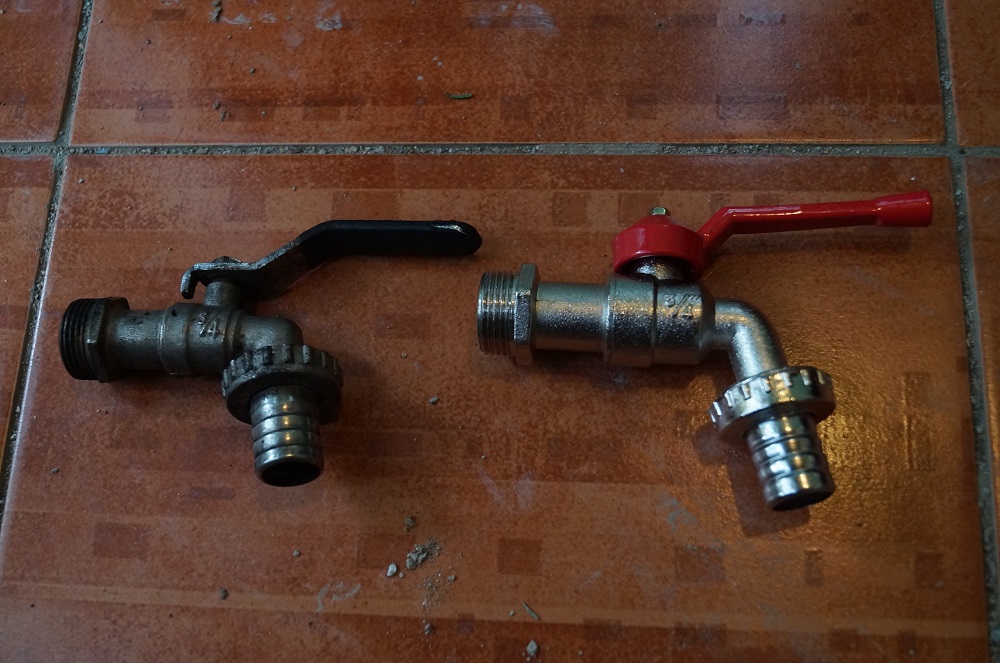

Коллеги по увлечению, подскажите, какая резьба для крана у бака?

Zmei писал(а):Коллеги по увлечению, подскажите, какая резьба для крана у бака?
3/4

Zmei
Ага, Андрей прав. Совершенно стандартная сантехническая 3/4'. Любая фурнитура с таким шагом резьбы продается в любом селпо/хозмаге. И средств ее герметизации буран просто, начиная от банального льна и заканчивая фильдеперсовыми герметиками.

Сообщение Zmei »
Вчера в магазине именно на такой кран и смотрел, как Андрей на фотке показал. Но чего-то засомневался по поводу резьбы. А герметизировать буду по принципу, о котором услышал от Палыча: "Тем, что есть под рукой, т.е льном".)

Большой Палыч писал(а):Zmei
Палыч, магазины завалены в основном двумя видами резьбы 1/2" и 3/4". Как и фурнитура вся, что для дома, что для сада идет на эти размеры. Поэтому ошибиться можно.
