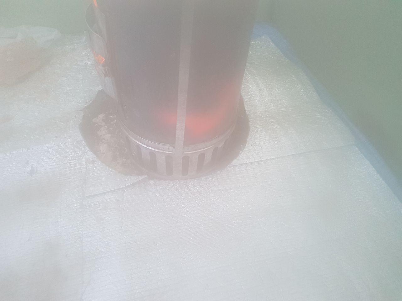

В -5 добивался жести в Кайфандре на уровне полока. Это было при первичной загрузке: снизу 2 руфа на торцах вдоль и сверху 3 руфа на торцах поперёк. Бак воды был полный, при этом у меня пароперегреватель (внутри) был красный. Значит, было активное горение в дымовой трубе. Выжимал максимум из жиги. При повторной аналогичной закладке результаты чуть хуже, так как воздух идёт на горение более влажный чем при первичной закладке (уже описывал эту ситуацию). А почему 2 снизу, 3 сверху...Потому что, если загромоздить нижнюю зону, то в нижней зоне будет менее активное горение (застойная зона воздуха).
Сдается мне, братие, что мы еще один нюанс забыли, причем - совершенно незаслуженно: дымоход же!
Поясняю, что именно я имел в виду. Температура на улице - -10С, парогенератор на печи работает, печь топится, все хорошо. Теперь давайте прикинем разницу температур между дымовыми газами в дымоходе в районе разделки, и на улице, тоже в районе разделки. Потом давайте вспомним толщину стенки дымохода. Потом прикинем сколько и каких веществ, которые могут при резкой смене температуры конденсироваться на холодных (условно) поверхностях, содержится в дымовых газах. Еще раз вспомним о работающем парогенераторе а потом вспомним, что вода, пусть даже в молекулах перегретого пара - универсальный растворитель, а с разного рода углеводородными золями вообще может образовывать водородные связи. Потом подумаем о том, что разделка для дымовых газов - место фазового перехода...
Ладно, по-простому. Как только раскаленные дымовые газы проходят разделку, они резко охлаждаются за счет температуры окружающего воздуха. Поскольку воды в них очень много (а где печь берет воздух для горения? В бане! А там влажность высокая, парогенератор же!), то при резком охлаждении (собсно, возгонка) вещества, содержащиеся в дымовых газах начинают активно осаживаться на стенках дымохода в виде сажи. И чем дальше - тем больше. А чем больше, тем меньше площадь сечения дымохода, и, соответственно, тяга. Далее процесс идет по нарастающей. В результате печь с падающей тягой задыхается, горение снижается, температура падает, конденсат прет. А воскольку температура падает, конденсат сразу замерзает.
Более того! У дымовых газов есть некоторая температура, определяющая "точку росы". Пока печь работает в штатном режиме - все нормально, как только температура/плотность/влажность/насыщенность дымовых газов чуть-чуть упала - все, процесс пошел. Это как сёрфинг: либо ты на гребне волны (печь работает штатно), либо - уже нет. И не важно, куда именно ты упал с гребня - назад, или вперед, ты - проиграл (печь не работает). Злесь - то же самое: термодинамика же! Так вот, накопление золы выше некой "критической массы" - падение с гребня, инициирующее процесс осажения сажи на стенках дымохода, а следовательно - падение тяги.
Путь решения, ИМХО, один: увеличение длины дымохода (доп. сегмент), поскольку стандартные решения (теплоинерционный или утепленный дымоход) в мобильной бане не пляшут.
