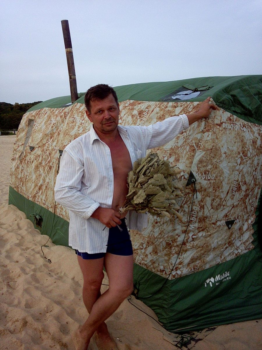

Приветствую всех присутствующих.Кину свои пять копеек о МБ-104.Использую её в основном на зимних рыбалках с тентом и печью Согра.С комфортом вмещается 4 человека со всем рыбацким шмурдяком,коего очень много,это и мотобуры на отогреве и каны с живцами и сумки с жерлицами и дежурные лунки по углам :D
На застолье собиралось до 8 человек,в тесноте да не в обиде,зато тепло, можно скинуть лишние шкуры и насладиться застольем, и теплом от печи.Два годя вожу её на моря и делаю баню для своей любимой,ну и сам греюсь))Удивительно,но в Приморье,где казалось бы сам Бог велел иметь такие веши,люди с удивлением смотрят на сие чудо.А ведь торговой марке уж много лет.Не знаю с чем связано,но повторюсь,удивляет.
О бане,к сожалению в своё время продал Медиану вместе с МБ-1Т,всё таки печь надо было оставить.Согра для зимних вечерочков под - 40 идеальна,для бани при +18 вполне прилично,но ведь хочется и при более низких температурах побаловать жену.Думаю о Паробомбе.Мож кто подскажет,стоит,или печи поменьше хватит?
