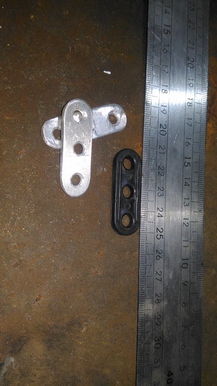

Scorch писал(а):умнО... Молодец Сергей! Нужно тоже заменить пару пластиковых регуляторов на шатре. Сделаю им замену с оказией. Мой вариант подойдет для тех у кого нет сварки. Чуть попозже запилю пост.
Наконец-то оказия случилась ))))))
Изготовившись к большой работе, ждал соратника по Джипперским делам в гости в гаражик, и после его звонка, оповестившего меня о том что он задержится, я решил "порукоблудить" )))) Решил таки закрыть вопрос с регулятором растяжек на шатре. Пластиковые родные регуляторы "крякнули" исполняя свой долг.
Смерил родную пластмаску - толщина 4 мм, длина 38 мм, ширина 14 мм. Расстояния между центрами отверстий 13 мм. покопавшись в "отходах производства" )))) не найдя нержавейку нужной толщины, извлек из недр завала кусок аллюмишки "рифленки". Померил толщину - 4 мм - о как! "то что доктор прописал"! решил я )))).
Расчертил прям по аллюмишке, заанкерил, и, не отрезая заготовки от основного куска пластинки, просверлил сверлом 5 мм. Зенкер необходимого размера остался дома, а в гараже были только большие размеры зенкеров, поэтому обошелся просто сверлом большего диаметра.
Затем отпилил болгарочкой и шлифанул на обточном станке, можно было и просто шкуркой обойтись....
Как то так...
Времени на все про все полчаса. Минимальный необходимы набор инструментов для выполнения данной работы: Дрель, сверло на 5 мм, сверло на 8 мм, болгарка с отрезным кругом, заточной станок или просто напильничек. Сварка не нужна.
Подергал за оттяжку, держит хорошо, не скользит, не гнется.
Как то так, если кому пригодится буду рад )))))

Вот сделал то же самое. Еще в августе!!! Есть на видео, залить не могу, нет нормального интернета. Делал из алюминия, купил в кастораме планку, далее все также. Еще сделал из алюминиевой трубы, круглые с тремя отверстиями - не понравились. Еще делал экпериментальные регуляторы оттяжек из пластиковой муфты для полипропиленовых труб - не понравились, скользят на растяжке.

[quote][Подергал за оттяжку, держит хорошо, не скользит, не гнется./quote]
Да, и пусть гнется, лишь бы не скользила! :)
Красава! Проще не придумаешь! По сравнению с моими - делать проще, сами легче, в эксплуатации и проще и надежнее. Мои в топку! Сегодня в гараже пилю люминтий!

potapov sergey4 писал(а): Красава! Проще не придумаешь! По сравнению с моими - делать проще, сами легче, в эксплуатации и проще и надежнее. Мои в топку! Сегодня в гараже пилю люминтий!
Тезка! не надо в топку! Я только сегодня их наделал! :lol: :lol: :lol:
