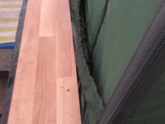

2.Молнии.
При застёгивании второй дуги при прохождении загиба собачки упираются в соединитель трубок и надо приложить усилие для застёгивания. Чтобы пройти соединитель, надо тянуть за язычок вверх и одновременно вперёд. В результате язычки погнулись, скоро отломаются. Вставил в язычки винтовые карабины, проблема исчезла,тянуть можно и в рукавице, язычок не выскальзывает из пальцев, потому что тянем за карабин.

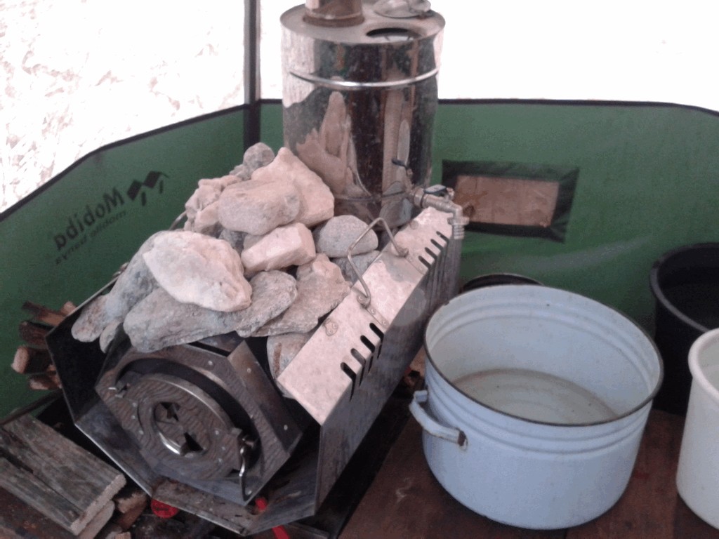

4.Каменка.
Возникла мысль изготовить съёмную каменку на печь, чтобы не возиться каждый раз с укладкой каменей, при этом появляется возможность оперативного изменения функции печи: была банная-стала кухонная, и наоборот. Сначала сварил сетчатую конструкцию из обыкновенной проволоки: получилась корявая кривулька с воздушным промежутком в сантиметр от поверхности до камней плюс морока в изготовлении, но испытания показали почти удовлетворительную функциональность. Следующий экземпляр решил делать из жести с отверстиями. Испытания показали слабый нагрев камней из-за экранирования камней от ИК-излучения. Насверлил ещё дыр по-максимуму, сделал мягкие ручки из троса. Испытания показали хороший прогрев камней и удобство съёма и установки. Но конструкция заморочна в изготовлении и может порваться жесть при прогорании. Возможно, сетчатая конструкция из нержавейки будет лучшим вариантом, но это своими силами не сделать.

спасибо за идею с карабинами!
только цеплять их надо за ползунок.
(там ушко отгибается и "штатная держалка" выскакивает)
я решал проблему толстой проволокой. - не эстетично и концы острые.

2. Молнии и их усовершенствование - это на вкус и цвет, еще в молодости скрепки большие вставляли, но карабины при грубых перчатках удобнее конечно. Меня пока обычные не подводили.

4.Съемная каменка - сам думал о чем-то таком, но в итоге пришел к выводу о бесполезности данного устройства, причины:
- габарит съемной каменки больше, чем камни упакованные в коробку или ведро.
- необходимость возить с собой еще одну конструкцию, имеющую свою массу.
- при деформации поверхности печи такой же деформации каркаса съемной каменки не добиться, а следовательно худший процесс прогрева.
- камни укладываются минуту (если не резанные, а обычные), если резанные (из кирпича талькохлорида или что-то подобное) - секунд 15 - зачем лишняя конструкция???
- при уборке или укладке камней происходит процесс проверки и просмотра камней, и что треснуло или прогорело - убирается, а при съемной каменке это будет делаться реже.
и т.п.
Считаю данное устройство не оправдывающее затрат на его изобретение и изготовление (ЖДЕМ ПАРОГЕНЕРАТОР)

Из всего, что здесь было сказано и предложено, наиболее актуальным я считаю парогенератор и создание нового полока более приспособленного для сна. То есть более длинного, возможно с подголовником.
Съемную каменку пробовал делать. Это приводит к ухудшению прогрева камней.

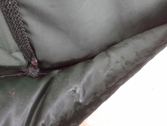

1. Вода в оборке двери.
В дверной оборочке водичка собирается
Пузырём зловещим снизу надувается.
Наша дверочка неплотно прикрывается,
Моя Согра с отоплением не справляется...
Надо в оборочке, внизу, прожечь махоньку дыру.
Или даже три-четыре, покруглее и пошире.
На производстве: Шовчик можно там не дошивать,
Чтобы изнутри могла водичка выбегать.

Окно приточной вентиляции нельзя распологать низко. Зимой это окно получится ниже уровня снега, его будет заносить. Отверстие внизу герметизирующиго клапана сделаем. Вообще-то я уже давно сказал это сделать. Видимо, до производства еще не дошла команда. Где-то у технологов застряла. ((
Re: Некоторые доделки МБ-10
У меня в апрелешной уже было... И в последующих двух тоже есть. Сделали, но видать не на всех, либо судя по цвету, старая партия еще...
