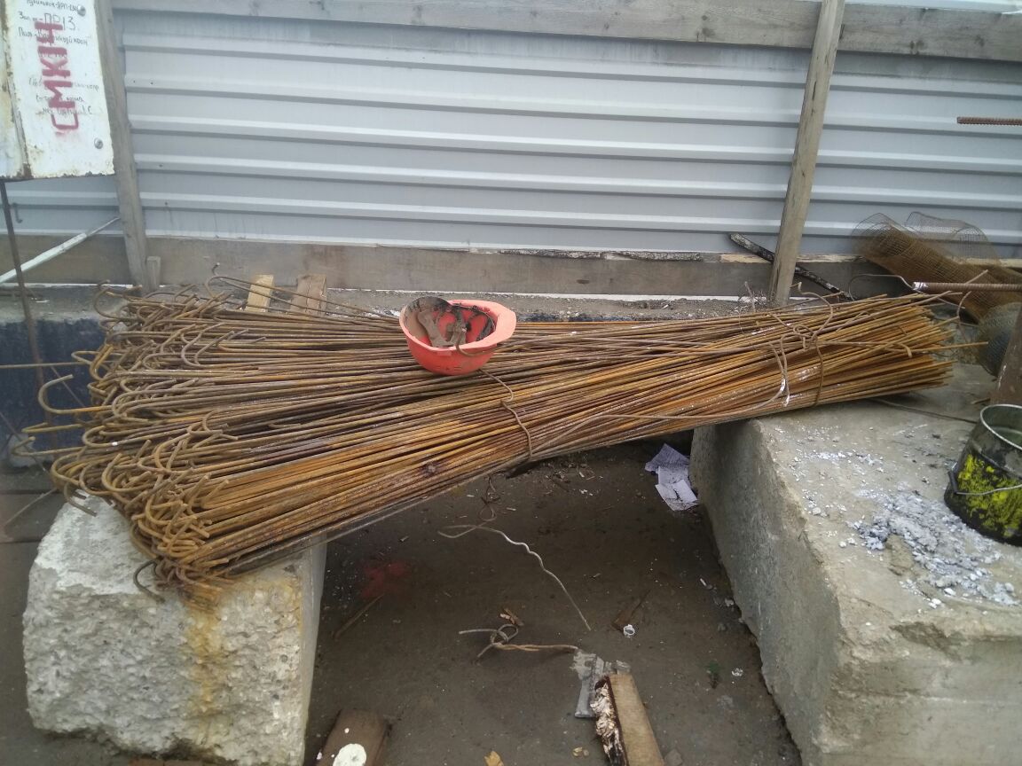

Re: растяжки, колья
Мои новые "колышки", продолжаем?
IGOR
Сообщения: 911
Благодарил (а): 1982 раза
Поблагодарили: 908 раз
Re: растяжки, колья
Сообщение IGOR »
shmon писал(а):Мои новые "колышки", продолжаем?
Ох, ни х... колышки. А кол-во, это что, на всю гвардию?

Andreich
Сообщения: 416
Мобиба у меня с: апрель 2016
Хочу купить: К-2, ПСН-400
Откуда: Саратов
Благодарил (а): 361 раз
Поблагодарили: 371 раз
Re: растяжки, колья
Сообщение Andreich »
это вот точно оружие)))
