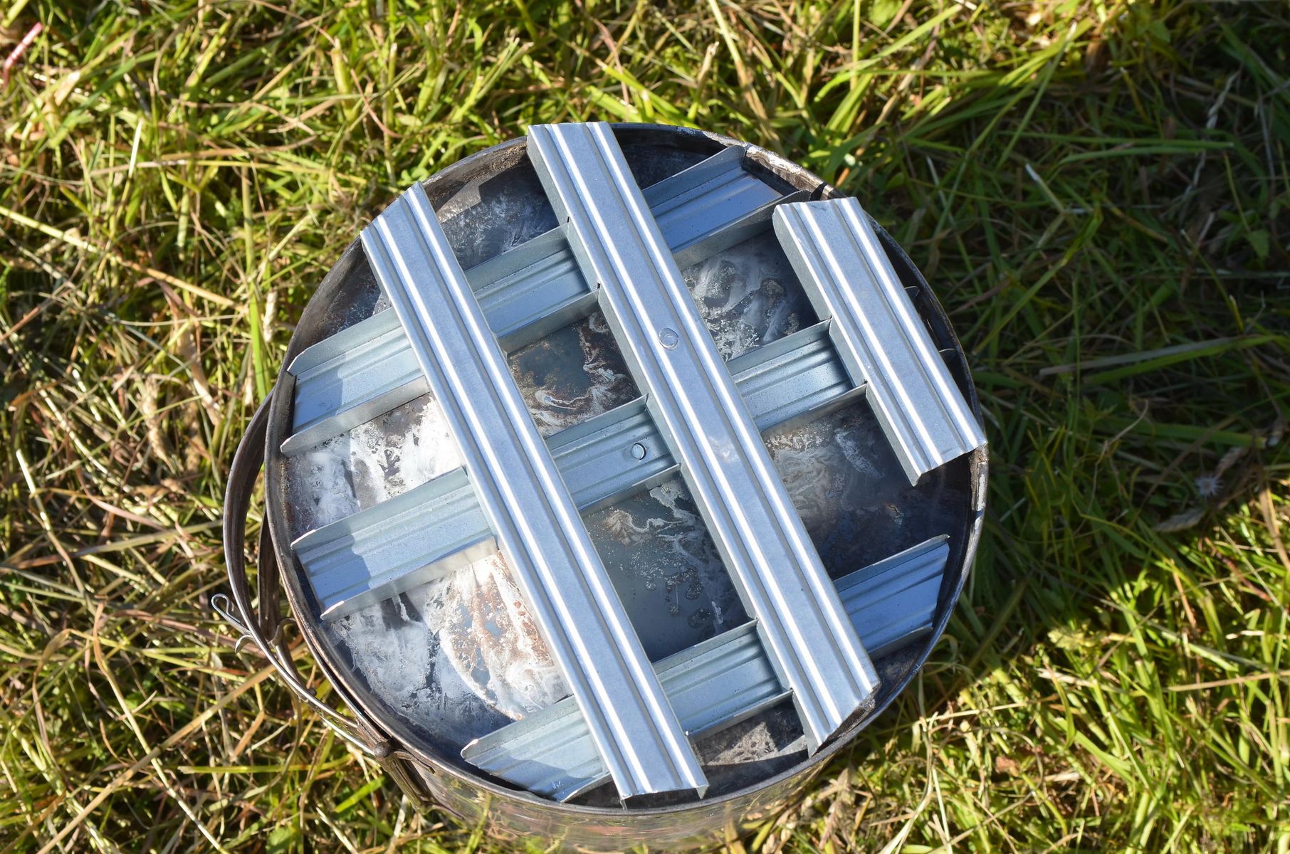

Добрый день, товарищи гвардейцы.
По совету форумчан попробовал я сделать подставку для Жиги. Очень она жаркая и так и норовит прожечь вниз землю в угли, если ее ставить прямо на землю без прикрытия. На самом деле нужно небольшую воздушную подушку.
Профили ПН нарезал ножницами, ушло примерно полчаса. нарезал кусочки, надрезал вырезы:
Вес профилей мизерный, они складываются все в один сегмент трубы дымохода.
в сборе выглядит так:
Еще использовал лист фольги для отражения лучистой энергии от земли обратно наверх. Вкупе все это помогло.

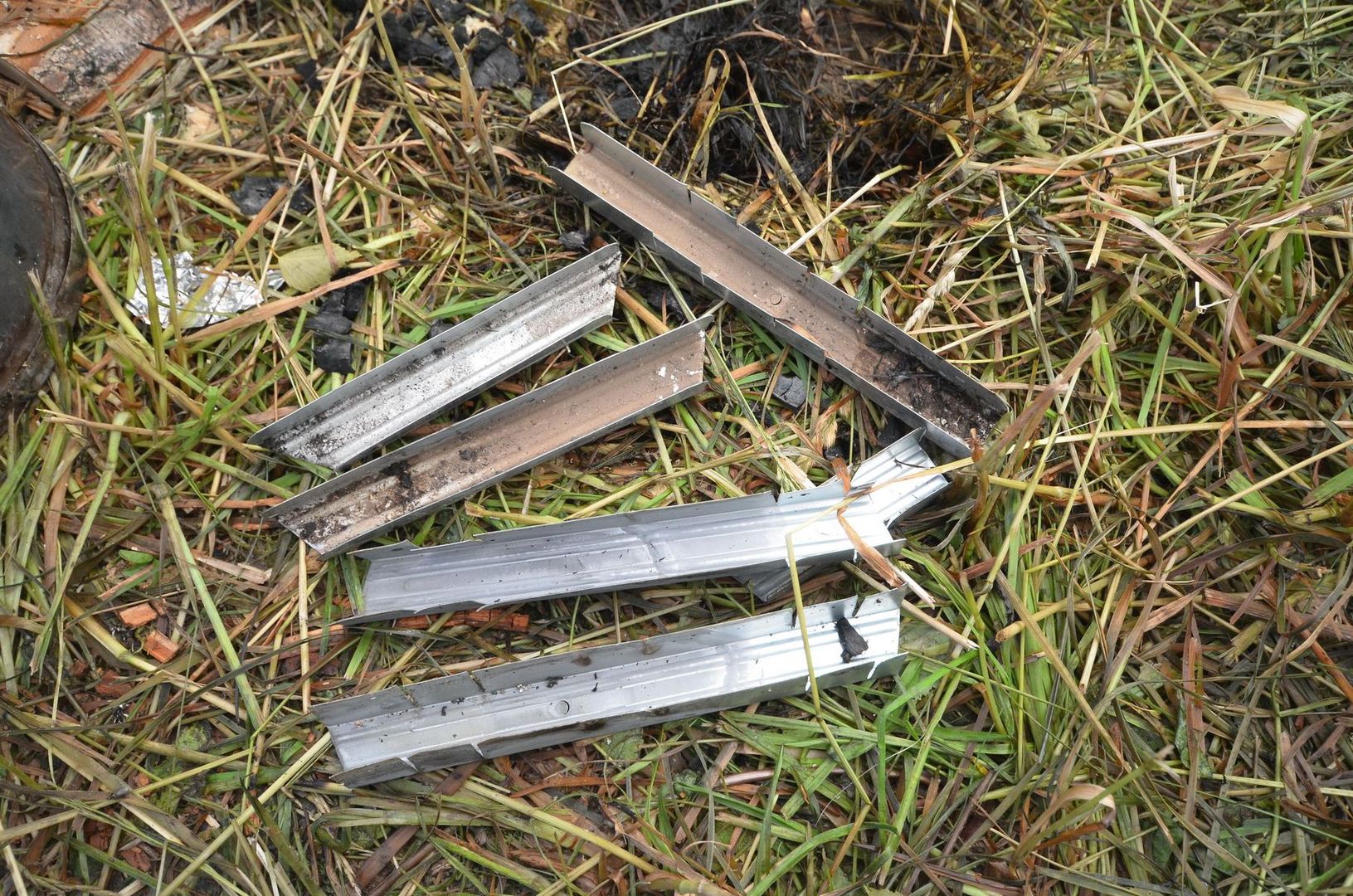

вот видео, как я увидел кайфандру и печь жигу на утро после дня активного парения (мы дважды вынимали угли от переполнения печи)
В итоге получилось - запаха травы и паленой почвы не было, пар был легким и приятным.
после разборки фрагменты лишь слегка закоптились.
цена вопроса - копейки 8-)

я не написал еще пару недостатков своей конструкции: острые края профиля (я все же порезался при сборке) и ухудшение устойчивости. по конструкции видно, что пришлось добавлять перемычки в попытке добавить жесткости и увеличения точек опоры, сейчас печь стоит на трех планках, но как-то все равно неуверенно. благо дымоход придерживает печь.

Dimmx писал(а):я не написал еще пару недостатков своей конструкции: острые края профиля (я все же порезался при сборке) и ухудшение устойчивости. по конструкции видно, что пришлось добавлять перемычки в попытке добавить жесткости и увеличения точек опоры, сейчас печь стоит на трех планках, но как-то все равно неуверенно. благо дымоход придерживает печь.
Идея и реализация - вполне на уровне, особенно для такого капризного и нестабильного материала, как профиль. Когда мы с Юрой (Мужик) прорабатывали конструкцию подиума из него, то руководствовались теми же принципами: прорези-пазы, перпендикулярное расположение слоев профиля. Правда, там элементов было меньше - всего 4 и все одинаковые (взаимозаменяемые). В итоге получалось что-то типа значка "решетка" (не знаю, как он зовется правильно), только собранного под прямым углом. Граница основания печи проходит как раз через узлы решетки. Но именно для придания печи в сборе устойчивости, длина профиля была выбрана больше, таким образом, чтобы каждый из 4-х сегментов на 7-10 см выходил за габариты основания печи. До перевозки внутри сегмента дымохода не додумались, предполагая, что они будут переноситься параллельно шпангоутам, вдоль боковых стенок рюкзака (царапая и надрывая ткань ранца и сминаясь при перевозке, ага). В общем, не то с профилем не повезло, не то "ножницы по металлу рулят, а болгарка - отстой", не то руки из жёппы, не то "место проклятое". Полученный "колхоз" был в гневе отброшен и больше мы о нем не вспоминали: не нравится.
В общем, тоже жду заводскую корону.

Большой Палыч писал(а):устойчивости, длина профиля была выбрана больше, таким образом, чтобы каждый из 4-х сегментов на 7-10 см выходил за габариты основания печи.
тоже изначально хотел сделать подставку пошире, но, неудачно взмахнув рукой и серьезно порезав ладонь глубоко вглубь об острый угол профиля, я по-достоинству оценил качественно режущие свойства кромки оного и представил себе, каково будет обязательно СЛУЧАЙНО наступить голой пяткой на торчащий из-под печи уголок профиля, даже если он будет скруглен - все равно это что нож, закрепленный полотном лезвия вверх. Техника безопасности наше все, концепция была немедленно пересмотрена,а длина сегментов укорочена.
