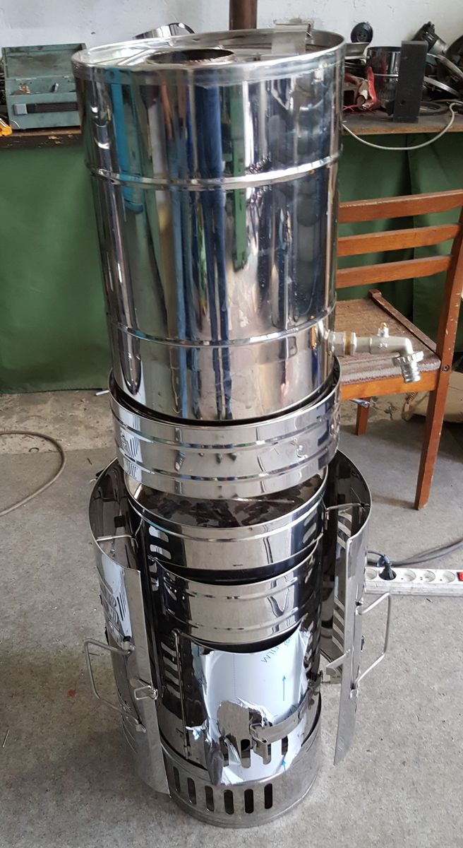

АлексейАлександрович писал(а):Мы снесем голову Гравицапе. Она станет отдельной топкой. А на нее сверху Парофон-3 с большой заливной горловиной и отбором воды. Такая концепция.
Можно Парофон-2. Можно просто как каменку или с баком.
И когда, примерно, ждать такую печь? С удовольствием бы приобрел.
А на этот вопрос определенно ответить невозможно. Как только мы вторгаемся в проработанное изделие, сразу появлятся новые задачи и задачки. Вот буквально во вторник мы проводили совещание с Константином Викторовичем. Он представил мне промежуточный образец, но мы в нем сами же обнаружили массу недочетов. Здесь подвинуть, здесь подрезать, здесь добавить.
Артем Александрович недавно восставший из бана, как Непотопляемый крейсер из тумана пусть поделится, как некомфортно лучат раскаленные поверхности топки, если их недостаточно прикрыть щитками.
Там вроде ничего такого сверхмудреного. Но по КЦ-2 возни еще на пару недель.
Потом сразу Паробомба-2. Параллельно ведь еще подставку под Жигу мудрим.
Потом сразу Паробомба-2?
а вопрос КУДА её потом ставить решен?
Господа, вот тут как никогда прав Алексей Александрович,
Лишившись своих "прелестей" "печка" получилась ОЧЕНЬ злая, и это у же факт от 4!х гвардейцев разных городов, более того с "новыми" доработками, которые внесёт Шеф, она "заткнет парабомбу rev/1.0" на раз/два
НО с плюсами "печка" и получила кучку минусов, возникла не просто необходимость, а прям требуется БОЛЬШЕ камней, как по кругу, так и сверху, т.к. ее реально надо глушить для комфорта, так же привыкшие выходить на баню через 10 минут, будут выходить, но огорченные, тк много зла в бане по началу, но в последующие добавки (дровишек, и т.п., топить можно хоть с воды палками, всеядна!) становиться всё более комфортно и печь не пульсирует как КЦ1т, а постоянные 80-90-110 кому как удобно (загрузкой регулируем и водой) в течение 2-3х часов... более того парофон3, работает более нежнее (его уже не водой регулируем, а настроением печи), но опять такие если Алексей Александрович внесет свои поправки, надо реально привыкать и обрабатывать (обкатывать) эту своеобразную "печку" и это не один день (читать "неделя")
плюсуем сюда "хитрый переходник" и высоты "полутрубка" перехода ОЧЕНЬ влияют на работу парофона и длительность парения, пример:
у меня переходник ~10 см, ~20 см и ~27см, так вот чем дольше время парения (заходов) и больше народу (дети, жены, соседи, и когда все рассосутся, то у же спокойно Вы) тем он должен быть выше и даже не заметные 3-4 см играют роль, тк расширение материалов ни кто не отменял.
.. и чтоб "желающие" понимали... "печка" жадеит (колотый, голтованный), магниевый кварц колит как речные камни, то есть закупивший талькохролид (даже кирпичами) вы должны понимать свои действия и хотелки, что будут еще затраты, как для эстетики, так и для комфорта нахождения в бане.
p.s.
Парабомба 2 (если тока сюда http://www.guinness-records.ru/ проект) 130С на старте в 552 (РН-75?) или что придумаете? Кухня~шатер или просто на пляже ставить и БЕЗ палатки париться?

Copyright 22 июня 2017 Мобиба, Сычев А.А. Опытный образец КЦ-2

Концепция КЦ-2 проста. Если сдуру укокошил бак парогенератора, то это не повод менять всю печь. Удобно.
Re: Гравицапа с увеличенным внутр. баком и отбором гор. воды
АлексейАлександрович писал(а):Концепция КЦ-2 проста. Если сдуру укокошил бак парогенератора, то это не повод менять всю печь. Удобно.
усиление верхней крышки печи, где? Камни и полный парофон3 проминает и начинает рвать вход трубы саму печь в раскаленке ведет. И экран передний занизили?
Вопрос на тему высоты, ровно выше на высоту парофона3 (1.5 трубы), 456 попугаев, смотря в чем считать и как "поднимать" парофон3, не уместен, тут вопрос в повышение тяги и она завышена в разы!
Сообщения: 1694
Благодарил (а): 812 раз
Поблагодарили: 1139 раз
Я бы хотел, чтобы новая КЦ позаимствовала концепцию от Жиги.
Топку сделать наподобии как у Жиги без верхней стенки, но с экраном как на КЦ.
На верх топки ставиться классический Парофон, но без дна. (Никакой трубы на 90мм между топкой и Парофоном быть недолжно!!!) Для транспортного положения - топка одевалась бы сверху на Парофон, а подставка печи - снизу на него и плюс дымоход конусный как у Жиги.

Nikolay писал(а):Я бы хотел, чтобы новая КЦ позаимствовала концепцию от Жиги.
А сам дымоход как транспортировать? ))) Учитывая что внутри топки Парафон.

Артём, я так понял по высоте кц-2 такая же как и кц-1, получается у неё топка что-ли больше? или я чего то не понимаю?
