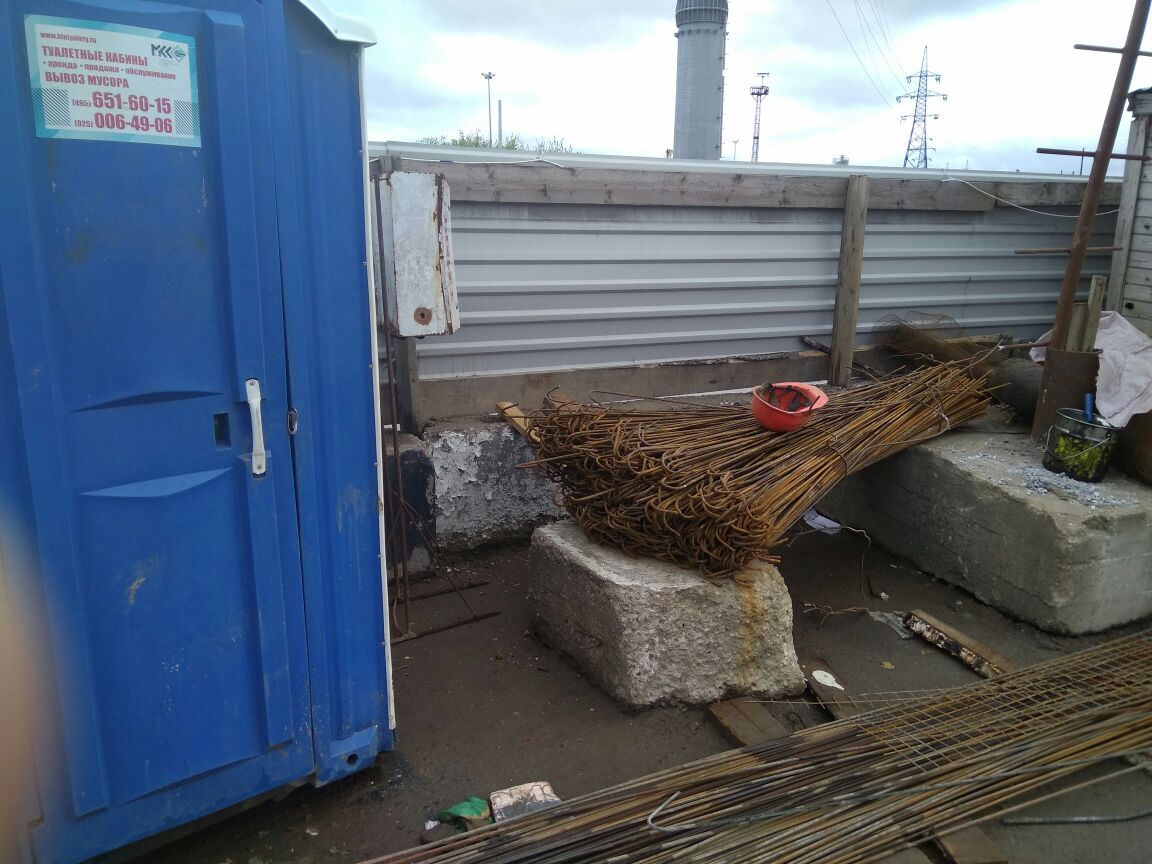

Мои новые "колышки", продолжаем?
IGOR
Сообщения: 911
Благодарил (а): 1982 раза
Поблагодарили: 908 раз
Re: растяжки, колья
Сообщение IGOR »
shmon писал(а):Мои новые "колышки", продолжаем?
Ох, ни х... колышки. А кол-во, это что, на всю гвардию?
