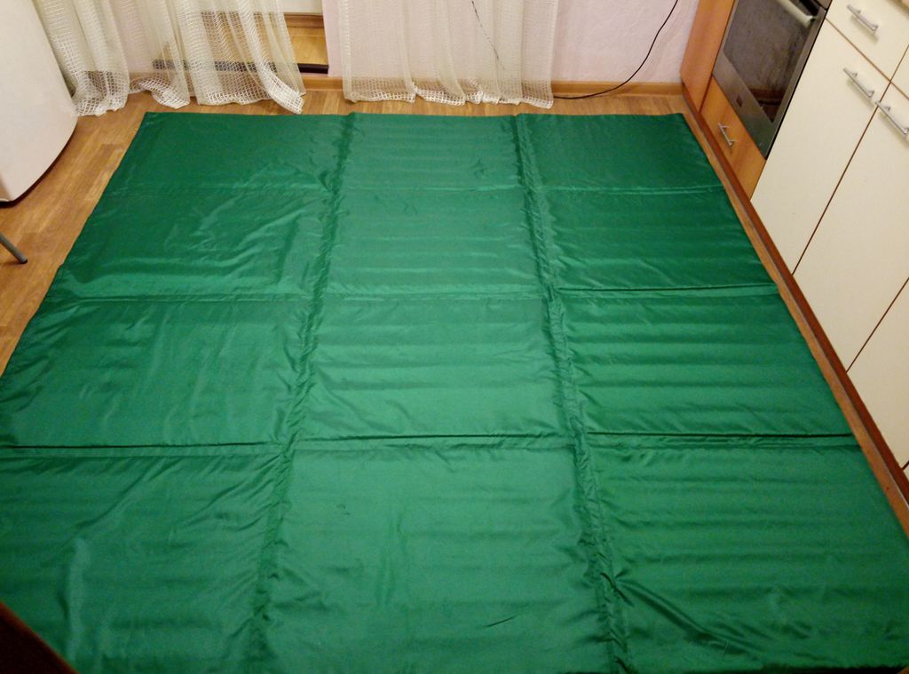

Тоже вот сделал себе самодельный пол. Что хочется сказать в первую очередь, когда начинаешь делать что то сам и видишь каким трудом это дается, то начинаешь восхищаться теми людьми, которые это делают на несколько порядков лучше тебя. Теперь я ещё больше проникся уважением к коллективу Мобибы, которые делают свои изделия так качественно. Даже мешок для парафона(который был где то рядом) стоит уровнем выше, того пола, что у нас получился. Но все равно пол получился хорошим, осталось проверить его в деле.
Немного о самом процессе: делал по технологии, описанной Пашей (Paramon77). Материал пола oxford pu200, внутренности – изолон 10мм, нитки – лавсановые 33л.Размер примерно 2.2х2.2 получился. Конечно на домашней швейной машинке не очень удобно работать с такими размерами, но моя жена справилась, мы с сыном как могли помогали :)
