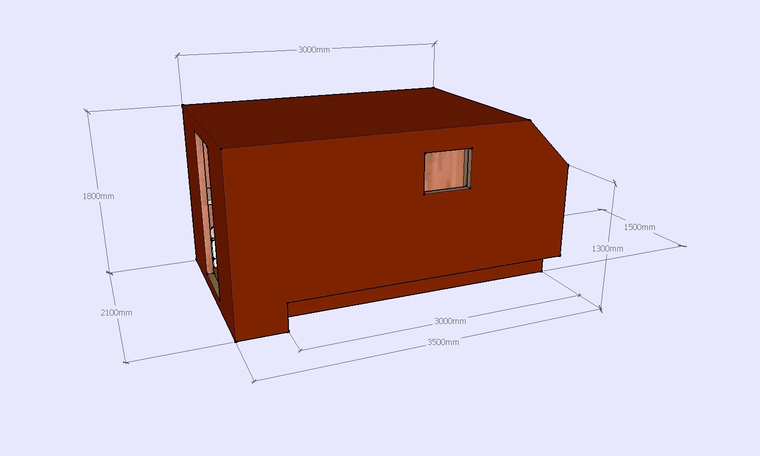

У меня задача сарайки на данный момент немного иная))) Я бомж как есть, и хочу что бы было экстренное жилье. Жизнь штука сложная и непредсказуемая. По этому в ближайшее время начну строить аварийную капсулу холостяка. Летом и в машине хорошо живется, а вот зимой ниже - 15 прохладно. Вот думаю себе мини дачку, холостяцкую берлогу устроить)))
Пока как-то так. Отапливаться планирую газом.
